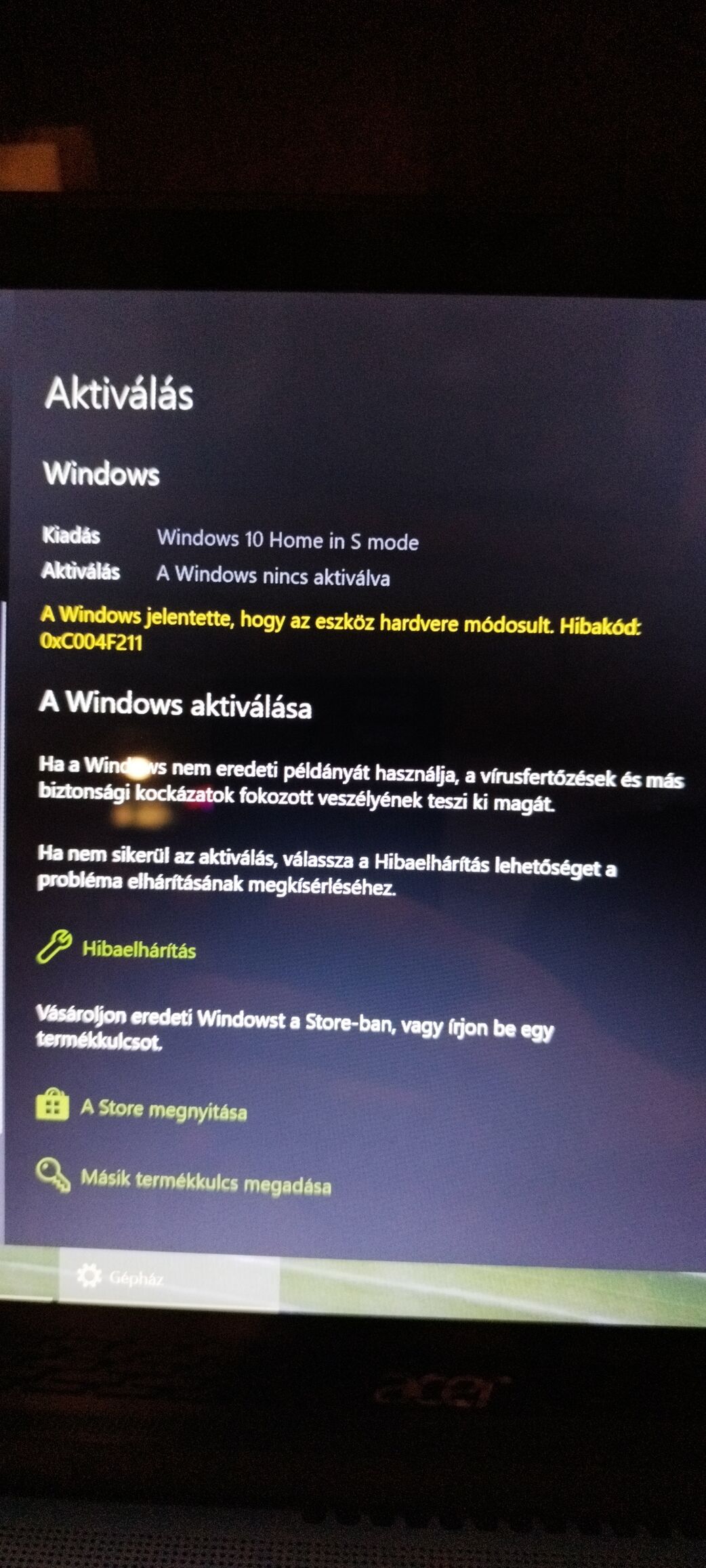

BitRider
King Unique #152392 üzenetére
Ez egy VirtualBox-ban készült win, ami az ügyfél gépére lett klónozva, ebből az alapanyagból szoktam dolgozni vacakolás helyett. Minden esetben működik és utólag tudom aktiválni, csak most kifogytam a licenszekből és az ötletekből is (de már dolgozom egy bszerzésén, csak épp annak nézünk utána, hogy az S-t felfrissíti-e.
King Unique
BitRider #152391 üzenetére
• S módú Windows 10 és Windows 11 – GYIK
• Váltás az S módból a Windowsban
• How to Switch out of S mode in Windows 10 for Free
• How to Switch from Windows 10 in S mode to Windows 10 ProKi lehet lépni ingyen az S módból és normál Home / Pro kiadásra váltani, amihez nem kell új termékkulcs.
A mellékelt screenshoton viszont nem az előbbi, hanem a vélhetően jelentős hardvermódosítás (pl. alaplapcsere) utáni aktiválatlan állapot a fő probléma, mert ugye normál esetben a Home S kiadásnak is aktiváltnak kellene lenni...
Milyen microsoftos leírás elavult, amik az előbb linkelve lettek az S módhoz és eleve naprakész információkat tartalmaznak?
Nem újdonság, hogy egy jogtiszta, biztosan működő Windows 10/11 új szoftverlicenc belekerül X 10 000 forintba Home / Pro / egyéb és OEM / Retail kiadás függvényében, ahogyan korábban a Windows 7/8/8.1 termékkulcsok is. Persze lehet a pár ezres termékkulcsokkal is bohóckodni, aztán vagy / vagy, ami nemrég lett újra kitárgyalva itt.
A Secure Boot bekapcsolt / kikapcsolt állapotának normál esetben semmi köze nincsen az előbbiekhez, meg egy modern Windows 10/11-nél amúgy is alap UEFI-s PC-nél az UEFI szerinti telepítés bekapcsolt Secure Boot mellett.
BitRider
SOS
Hogyan tudnék egy S módban futó win 10-et kiforszírozni ebből a zárolásból? Bármilyen megoldás érdekelne. Adjak meg egy másik termékkulcsot? Ami persze nincs kéznél... [kép]
Az MS leírásai elavultak, egyedül a Store-ban hozza be a 6x ezres árat, ami röhej és nem megoldás. A secure boot nem kikapcsolható a BIOS-ban, futtatni meg ugye nem neged semmit.
King Unique

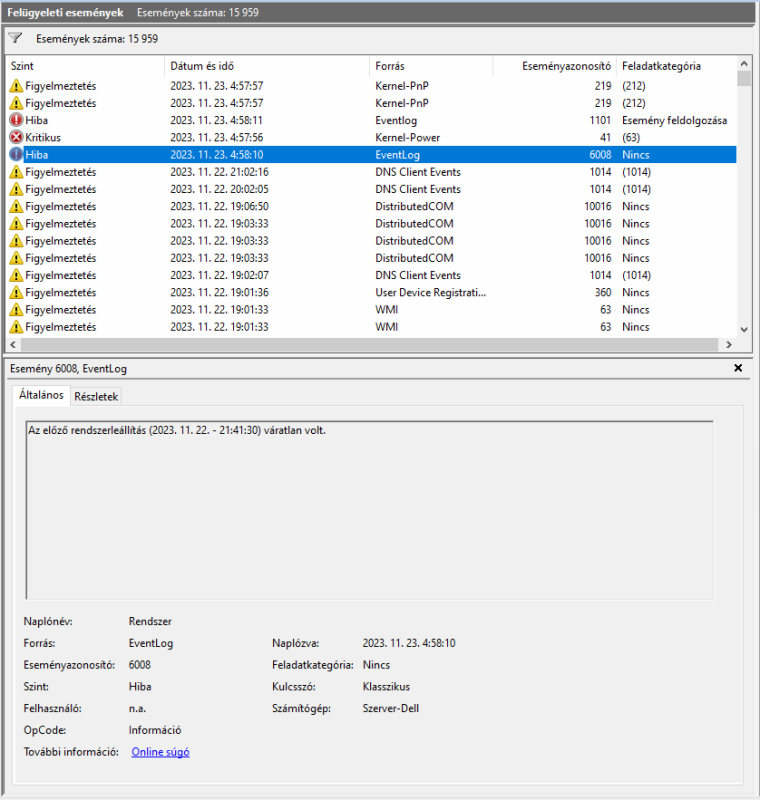

sopruk #152379 üzenetére
Ez a DPC watchdog violation lesz a hiba oka (vagy tünete). Amit én gugliztam rá, az alapján azért egy notebook-nak nem mernék nekiállni, csak ha az újratelepítés is opció.
A szokásosakat még megnézném: Gyors rendszerindítás legyen kikapcsolva, hibernálás szintén, alacsony töltöttségnél ne csináljon semmit. -
sopruk
efemm #152374 üzenetére
Ja igen, azt elfelejtettem mondani, hogy laptopról van szó
Az eseménynaplóban sok mindent találtam, nem tudom, hogy ez normális-e
[kép]
De ami az újra indulásnál van bejegyzés kritikus szinttel: Kernel-Power
[kép]
[kép]
Bár nem sokat segít, mert nem válaszolja meg, hogy miért van az összeomlás.
Legalábbis nem értek hozzá...Az egyik kék halált sikerült lefotózni.
A windows.com/stopcode -hoz navigált. Végig mentem az ott leírtakon, de új telepítés, új hardver nem volt mostanában. Felraktam két választható illesztőprogram frissítést, de nem oldotta meg.Ezt a leállási kódot írta még ki:
DPC WATCHDOG VIOLATIONNa erre most ezt találtam, de nekem ez már magas
[link]Van erre megoldás?

andrew-msi
Ezt adja a napló:
andrew-msi
Sajnos megint előjött a hiba, amire pont 1 éve kértem segítséget.
Akkor a vége az lett, hogy újra telepítettem a gépet.
Nos a hiba. Adott egy Dell szerver gép, ami napi 24 órában megy. Windows 10 van rajta és azon fut egy kamera program (Blueiris) és egy Plex. Ez így megy évek óta hibátlanul.
Mostanában viszont egyre sűrűbben reggel azt veszem észre hogy eltűnt az összes ikon és vele együtt minden a képről, csak a háttér szín marad.
Innen csak a gép főkapcsolójának kikapcsolásával lehet újra életre kelteni.
Mi lehet a gond?
Az a gond, hogy nincs benne rendszeresség. Van hogy 1 hét, van, hogy 2-3 hét, de volt már hogy naponta.
A feleségem szerint az óra átállítás óta csinálja.
Ez lehet befolyásoló?
Sajnos még mindig nem igen értek hozzá, Így minden megoldás érdekel.
Előre is köszönöm,
Üdv
András
