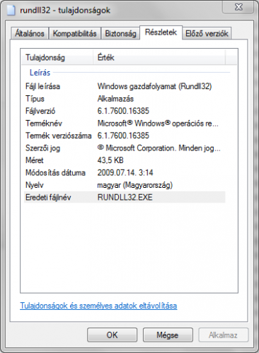

Megtaláltam ezt a Conduit mappát....2db dll file van benne....kibogarásztam azt is, hogy mi lehet az uTorrent torrentkliens toolbar-ja,vagy az tette fel....hogyan tudom leszedni?A vírusirtóm nem jelezte károsnak,de az azért lehet,mert korábban figyelmetlenségből esetleg kivételhez tettem a többi biztonságos programmal a torrentklienst....az lenne a kérdésem,hogy ha egyszerűen uninstallálom a torrentklienst,akkor leszedi ezt is....?Vagy hogyan szabadulhatok meg tőle??
R3nts
Ok,ez rendben van....azt is tudom,hogy a runDLL-lel nincs bibi,hisz az oprendszer része.....tehát nyilván nem káros és szükséges is,ha fut....Csak ez a "Background Container" nevű program,amin megakadt a szemem a CCleaner-ben,mert eddig sohasem találkoztam vele amikor fenn voltak az előző rendszereim (szintén Win 7 x64 Ultimate) ....ráadásul autorun-ban fut a win indításakor,ezért gondolkodtam el rajta ,esetleg nem-e kéne kilőni a CCleaner-ben...
HZoli87
A Rundll32.exe megbízható, MS fájl (nálam is fut a feladatkezelőben). A másik viszont valószínű hogy vírus.

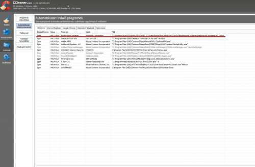

Sziasztok!Pár napja újrarakott Win 7 Ultimate-ben,most figyeltem fel a CCleaner-nél az "automatikusan induló programok"-nál egy "BackgroundContainer" "C:\Windows\SysWOW64\Rundll32.exe" "C:\Users\László\AppData\Local\Conduit\BackgroundContainer\BackgroundContainer.dll",DllRun
nevű file-ra/folyamatra.....ez futhat/fusson automatikusan a win indulásakor,vagy "kilőhetem"a CCleaner-ben....? Egyáltalán,mi ez....? Azt olvastam, hogy vírus/trójai......de az szinte lehetetlen,mert pár napos "szűz", ésszel használt oprendszer, vírusirtóval,tűzfallal..... -

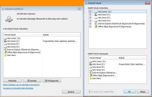

hali,na megint végignéztem mindent ami a kereséssel kapcsolatos a gépben,gépen minden be van kapcsolva az indexeléstől kezdve de mondjuk érdekes mert volt hogy ki volt kapcsolva az index és úgy is kereset igaz ki írta hogy kapcsoljam be mert úgy gyorsabb lesz a találat de legalább működött most se így se úgy nem keres
