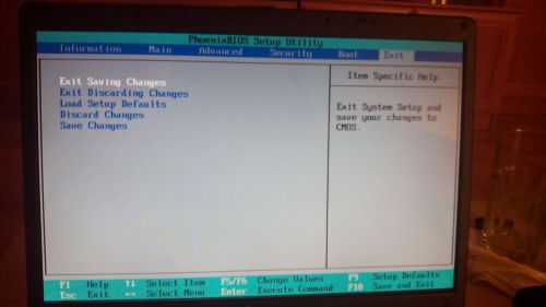

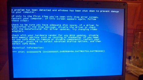

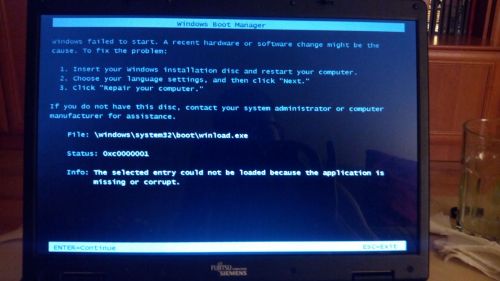

tisszekreny
quailstorm #49961 üzenetére
Igen 32 bites Win-t erőltetnék rá.
Próbáltam már Win7-t telepíteni rá (eredeti lemezről), fel sem lehet rá telepíteni. Még a Windows-os külsejű telepítő (amikor el kell fogadni a feltételeket, meghajtót választani, stb.) elindulása előtt ezt az üzenetet kapom:
A héten fel tudtam rá erőltetni a Win 8.1-t. Működött 5 percig, egyszer csak "észhez kapott", azóta:
A további opciókkal (Csökkentett mód, Parancssor, Indítási javítás, stb.) sem lehet vele továbblépni, mert mindig újraindul a gép.
Most megpróbáltam egy XP-t, szintén a szerződés elfogadás előtt:
Egyébként a BIOS az alábbiak szerint épül fel:
Segítséged előre is nagyon szépen köszönöm, illetve elnézést a terjedelmes hozzászólásért.

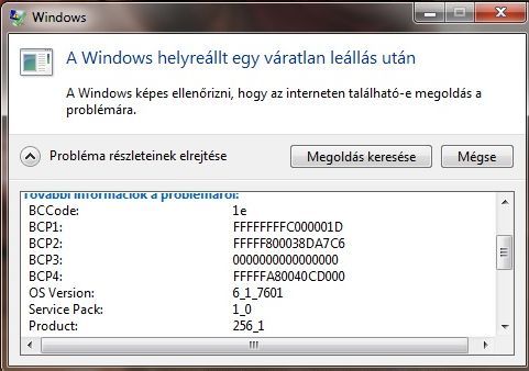

Sziasztok. Van egy kis problémám: kolléganőm gépe tegnap meghalt, egy másik gépbe betettem a vinyót, és átmásoltam az adatokat, amik kellenek. Viszont úgy vettem észre, hogy az is elkezdett lassulni,. Ráadásul le akartam törölni egy banki terminál programot, ami átmásolással nem működött, és a törlés nagyjából 11-től fél 5-ig olyan 35-40%-ig jutott. Ma el akartam indítani csökkentett módban, de arra sem hajlandó, mert a bejelentkezésnél folyton újraindul magától. msconfig-ban beállítottam, hogy köv. indításnál csökkentett módban induljon. Na ezt jók megszívtam, mert azóta nem jön be a Windows ugyebár, mert csökkentett módban indul újra mindig, és a bejelentkezésnél egyből újraindul. Hiába próbálok jelszót beírni, arra meg azt írja, hogy hibás (pedig nem az). Próbáltam rendszer visszaállítást, javítást, de nem segített. Van ötletetek, hogy ilyenkor egyáltalán hogy a fenébe indítsam el normál módban a Win-t (7)?
R3nts
Sziasztok! Win7Ult x64 SP1. AdobeFlashPlayer hivatalos frissitési értesítés ma:lefrissitettem (18.00.194) Az Adobe Flash Player telepítése közben,olyan kék halált dobott a gép, hogy ihajj....
WTF??
Köszi mindenkinek a válaszokat. Beállítottam, hogy ne legyen auto restart, így több infóval tudok szolgálni, ha megint előjönne.

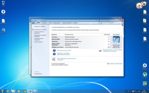

szabonagyur #50014 üzenetére
köszi, ez megnyugtató! :-)
V60
szabonagyur #50013 üzenetére
Szia
Nem igazán érdekeltek ezek az értékek sose. Csak azért nem tudtam mi van mert az előző lapnál 5,8-at mutatott és nem is foglalkoztam volna vele mert nekem az is megfelelt de most ezt írja és azt hittem végleg megbolondult valami.
Üdv Zola
szabonagyur
Szia
Az egesz elmenyindex semmire nem jo..
Most ha ssd-d lenne a gépben es csak 5.9et sdna ra de a gep meg gyors akkor addig cserelnel ssd-t amig nem kap 7.9et.
Ezek az ertekek amugy is szerkeszthetoek manuálisan is... Nem veletlen, hogy 8-ban benne volt de a 8.1-ben ki is vettek véglegesen.
