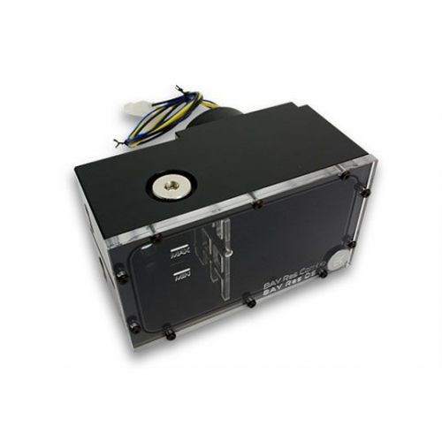

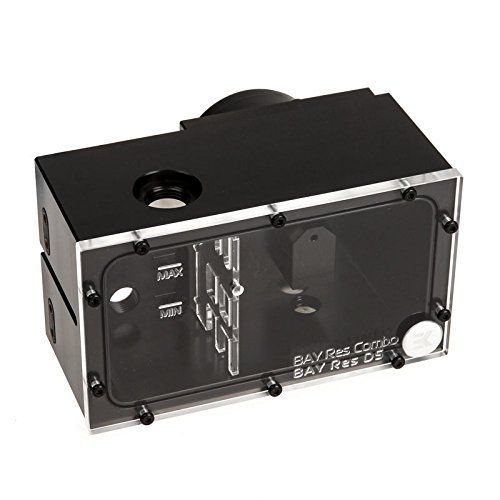

menalcas
Szükségem lenne egy kis helpre, le szeretném cserélni a szivattyúmat kiegyenlítővel egyben és kinéztem erre a célra egy EK-DBAY D5 PWM szettet, de az a gondom hogy van ahol úgy mutatják hogy van alul is csatlakozása, de van ahol nincs.
Itt nincs:
Itt van:Az install manuál első képén is szerepel, de a továbbiakban sehol sincs :/
Úgy gondolom hogy nem igen van belőle ilyen meg olyan is, szóval valaki tipp
Szerk: Itt pl nincs lent "lyuk"[ Szerkesztve ]
Az élet túl rövid ahhoz, hogy mindig biztonságosan távolítsd el a pendrive-ot.
Ha sehol nincs, mi legyártjuk... ..mondjuk nem ócó a CNC idő, az a baj.
Hold on, trying to give a fuck... Nope, not Happening • Powered by Linux • "Az élet olyan sz@r, szerencsére a felén már túl vagyok" Al Bundy ¤¤¤ Hirdetéseim: https://hardverapro.hu/aprok/hirdeto/vizion/index.html
