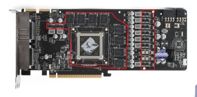

Segítséget szeretnék kérni olyan ember(ek)től akik Asus 6950 v 6970DCII 2GB vga-val rendelkezik. Találtam egy embert aki csinálna rá vízhűtő block-t csak 250km-re van tőlem, hozzá kellene elvinni a karit, ami segítségével legyártaná a block-t a pirossal jelölt részekre. Bp-i az illető, janos80 lenne a szaki.
Segítségetek előre is köszönöm.
