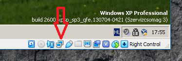

A "host" az a gomb, amit a beállításában kiválasztottál. Alapban a jobb ctrl (vagy jobb alt? - régen volt már dolgom windows-zal).szerk.
