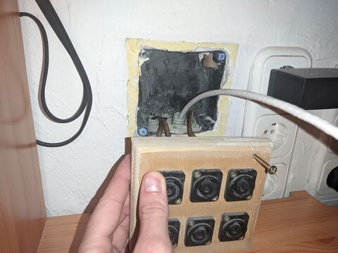

Abszolút én is ennek vagyok a híve. Olyan csavar van a dologban, hogy a kezdeti pontnál igazából egy nem használt hangfalkábel csatornájában kezdtem el vezetni az UTP-t:
Na most a hangrendszernek látod a fenti képen a fa panelját. Ezt meg akarom hagyni és erre akarnék egy aljzatot felszerelni valahogy az egyik fekete hangfalcsatlakozó-aljzat helyére. -

Azon a 2. képen lévő konnektoroknak semmi jelentősége nem volt a NAS-hoz, csak pont kapóra jött, hogy ott bele lehetett a hálózati kábelt húzni annak a csatornájába. Egyébként az egész helyén egy szekrény van, tehát sose voltak azok a konnektorok használva.
10 gigát nem akarok jelenleg küldeni, csak szimplán a jövőállóság volt a cél. Ha már ilyen kicsi a különbség árban a kábelek között.
Azóta ma egyébként már végig be lett húzva, le is lett vakolva. A konnektorokat inkább megszüntettem, hogy ne közösködjön a kábelcsatornában az UTP-vel.
Most a kábel két vége szűzen van teljesen. Azon agyalok, hogy aljzat, modulár betét vagy sima dugó legyen rajtuk.

Ha jól értem azt mondod, hogy 1 konnektort akkor meghagyhatok akár a csatornában ez mellett az árnyékolatlan hálózati kábel mellett? Mondjuk nagyon ritkán lenne használva mert szekrény lesz a helyén, de azért óvatosság szempontjából úgy gondolom biztosabb, ha csak egyedül fut benne az UTP.
A kapcsolódódoboznál se gond, hogy ott összeér sokfajta vezeték (2. kép)? -
