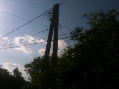

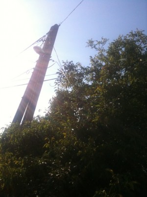

Kialakítva... bejön az oszlopról a kábel. Lemegy a modembe. A modem rávan dugva egy routerre, a routerből kijön 4utp kábel, a 4utp kábel végpontján 2 router, és azok szintén szórják tovább a jelet. De a gond biztos hogy nem a kábelezéssel van.
viny majd megnézem.

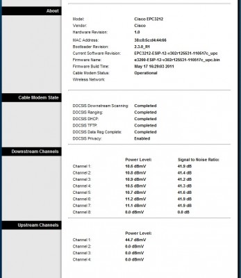

kabelmania27

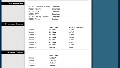

Eredetileg szimmetrikus osztó volt out ment a modembe, tap a tévébe, aztán megfrodíttottam a tévén tisztábbak lettek az adások, power level 4-5körül volt, párhete kicseréltem szimmetrikus osztóra, kapjon a modem több jelet a kábelt nemkell visszafelé hajlítani és könnyebb a takarítás az osztó környékén is.
Jelszint 5.5-7.4 között ingadozik este erősebb napközbe gyengébb,
SNR felmegy 41,5re is -

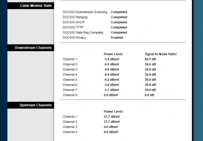

Reiko
kabelmania27 #986 üzenetére
Az frankó
és jó az SNR is!

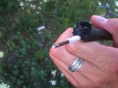

Csabee-nál az a baj, hogy mindkét szint alacsony! Ha csillapítasz akkor nő a Tx, de csökken az Rx, ha leveszel a csillapításból akkor fordítva ...tehát eleve gyenge a jel!
Ez lehet egy rossz csatlakozó miatt is, ahol a melegér alig ér bele a toldásba, vagy attól is ha borzasztó hosszú a kábel (mondjuk 60-70 méter), avagy tekerni kéne az erősítőn ..Csabee! Jól megy a neted egyáltalán?

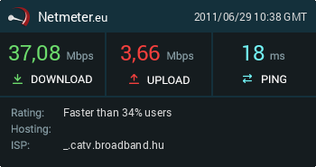

60/6-os, speedtest viszont a letöltést mindig 45 körülre méri, pedig ha töltök, akkor megvan a 61-62 megabit általában.
Ez viszont elég csúnyát mér:
Firefoxban ugyanaz:

néha megvan az 52Mbit is, de van hogy csak 10
Jó tény ami tény, így is gyors.. még 10Mbit-en is.
kabelmania27
///Krisz\\\ #911 üzenetére
Akkor jól bevan kábelezve a lakás
Azt nem tudod megmondani hogy szimmetrikus vagy asszimetrikus osztók vannak e beszerelve hozzád?
Aszzimetrikusra rávan írva hogy in, out, tap.
Szimmetrikusra in és 2 out van ráírva. -
///Krisz\\\
kabelmania27 #906 üzenetére
A netre 10 napja fizettem elő, előtte sohasem volt UPC-s netem.
Kábelezés: a lakásba bejövő kábel elvan osztva 2 ágra az egyik digitális tv-hez megy a másik ide a géphez és itt még egyszer el van osztva az egyik vége megy a modembe a másik analóggal egy másik tv-be.
A többi dologhoz nem sokat tudok hozzá szólni, mert ennyire nem értek hozzá.
De ha jó akkor jó. -

kabelmania27
Próbáljatok hírdetni és keresni valakit, aki átvenné a szolgáltatást, csak van valaki akinek jólenne kevesebb mint 1éves hűségidős internet. Hűségidőn belül is átiratható és költöztehető a net szerintem.
Írd meg szerintem milyen netről volna szó, hátha a fórumot olvasva valaki jelentkezne átvételre

kabelmania27
///Krisz\\\ #904 üzenetére
Jól tetted, hogy megosztottad szerintem
Tökéletes jelszint
Most fizettél elő, vagy régóta van upc neted?
Albérletbe 2009szeptember óta van, társasházi kedvezménnyel internet 15, április óta 2926Ft, jövőhéten ki kell költöznünk.
Laminált parketta szegélyéből jön ki a kábel aztán 2es osztó egyik kábel modembe, másik pedig tévémbe. Eredetileg asszimetrikus volt, aztán kicseréltem szimmetrikusra, asszimetrikussal volt 5dbmV volt a power level, szimmetrikussal meg felmegy 7.4re is, a Signal to Noise Ratio pedig 40-41et is eléri:
Nálad hogy van a kábelezés?
Albérletbe is szokott 418Mhz-n lenni a modem, de nem nagyon gyakran.
Kedden, szerdán és csütörtök reggel is a 434Mhzen volt, feltöltési freki változott
8 letöltési frekvencia valamelyikén szokott lenni a modem.410,418,426,434,442,450,458,466mhz ,közül, napközbe is szokott váltani a modem
Gyakrabban 434,442,450,458
Ritkábban 410,418,426,466
Feltöltésiből több mint 8 van szerintem.
Másnak mi a megfigyelése modemének letöltési/feltöltési freki választásáról?
Én itthon fibernetes vagyok, általába ugyanazon a letöltési feltöltési frekire hangol a modemem, itt 3letöltési freki volt, kedden volt eszközbövítés -

///Krisz\\\
kabelmania27 #903 üzenetére
kabelmania27
///Krisz\\\ #902 üzenetére
///Krisz\\\
kabelmania27 #901 üzenetére
Scientific Atlanta (Cisco Company) 2203 ez van a modemen, de ha rákeresek google-al akkor néhol Webstar-t is ír a nevéhez.
Jó kérdés, nem tudom, hogy hol tudom ezt megnézni/letesztelni, de ha mutatsz ilyet akkor szívesen megcsinálom. -
kabelmania27
///Krisz\\\ #900 üzenetére
Király
Webstar modemed van?
Tudnál mutatni egy modem oldalt milyen letöltési/feltöltési frekin van a modemed és mennyi jelszintet kap?
