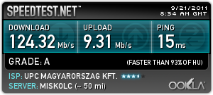

kabelmania27
rayoliviero #1884 üzenetére
Kiválóak a jelszint értékek és az SNR értékek is
Nem mindig ilyen gyors, van amikor lelassul, de általában jól szokott működni
De azért te sem panaszkodhatsz
Otthon 10/2 a max amire elő tudnék fizetni....
További jó szórakozást kívánok néked a 120as internethez -

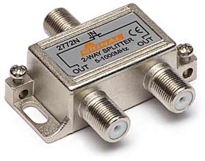

kabelmania27
A jobb fajtát, ami 3x árnyékolású így tiszták lesznek az adások.
Nem jó ha felesleges toldás van, az osztótól mérd le pontosan tv új helyéig hány méter kell, és olyan hosszúságú koaxot vegyél szerintem.ú
Milyen az osztó van nálad?
Ha nem tudsz róla fényképet készíteni az is jó ha leírod mi van ráírva és azt is hogy melyik kimenet hova vezet.
in és out tap vagy in és két darab out kimenet.
Az is egy megoldás ha betelefonálsz 1221re kiküldik a szerelőt, aki tökéletesen fogja megcsinálni kompressziós csatlakozókkal és 3x koax-al, vételgaranciát is fogsz rá kapni ha jól tudom.

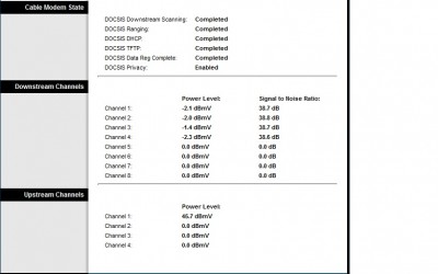

kabelmania27
családi házba vagy társas házban laksz?
Ha jól tudom a modem mac cím alapján letölt egy konfigurációs fájlt és azzal jelentkezik fel a hálózatra.
Albérletbe internet 15volt webstar modemmel 410,418,426,434,442,450,458,466Mhz letöltési frekik közül kapcsolódott valamelyikre feltöltési freki is változott
pl így
Milyen modem van nálad?
ds lámpa vagy us lámpa villog?
Milyen a modem jelszint értéke?
Kábelezés hogy van kialakítva a lakásba?
Esetleg ha az osztókról raknál fel képeket azt megköszönném -

No így nézne ki: 2 helyen is osztva van. Egy a folyosón a lakásba érkező kábelt osztja az én szobámba és a másikba. A második csak az én szobámba van osztva a tv és a modemhez. Amúgy a szobámban lévőt én kötöttem magam, mert eredetileg nem nálam volt a modem. De gondolom ha jönnek hétfőn a kábelekhez nem is nyúlnak csak a tv-ből átkerül a boxba a kábel és szerintem indul is a móka.

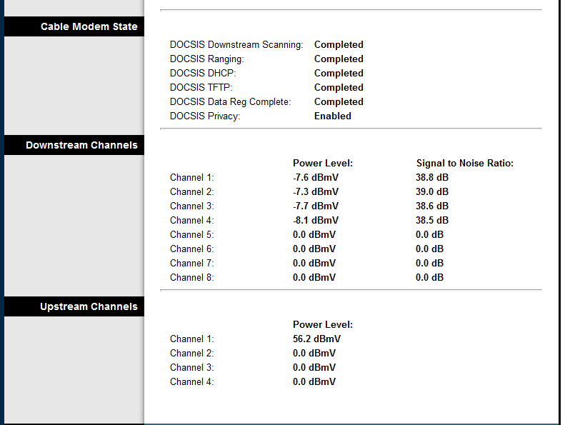

kabelmania27
BossBoss #1851 üzenetére
Szerintem jó lesz, a lényeg, hogy a kábelezés és a jel elosztás tökéletes legyen.
Jól kell gazdálkodni a bejövő jel erősségével, csak annyifelé legyen a kábel elosztva ahol készülék is van.
53felett van az adási szinted
power level -7.6-8,1 ha asszimetrikus osztó tap kimenetébe van a modem kötve akkor az osztó elött kb-2,6 és -3,1 között van a jelszint.
Haveroméknál kicseréltük az asszimetrikus osztókat szimmetrikus osztókra, nincs felesleges toldás, csere előtt néha szakadozott a box, utána megszűnt.
Ellenőrizd a kábelezést, nézd meg az osztókat, hogy 5-1000Mhz-sek, nincs eilyen osztó nálad.
Haveromnál volt ilyen, aztán kicseréltük 5-1000Mhzs-re, utána az adások tisztábbak lettek.
Ha le tudnád fényképezni az lenne a legjobb
Ha nem tudod lefényképezni az is elég ha leírod mi van ráírva és melyik kivezetés hova megy.
in out tap asszimetrikus in 2vagy több out akkor szimmetrikus az osztó. -

192.168.100.1 et írd be a böngészőbe és a jelszintes oldalról tegyél be légy szíves egy képet
Hogy van kialakítva a lakásba a kábelezés?
Esetleg ha tennél be képet az osztókról az jó lenne
Ha nem tudsz képet csinálni az is elég ha leírod hogy mi van ráírva és melyik kimenet hova van bekötve. -

kabelmania27 #1806 üzenetére

kabelmania27 #1801 üzenetére
Nem változott mivel nem a modemhez menő kábel lett cserélve.
Most ilyenek a jelszintek. -
