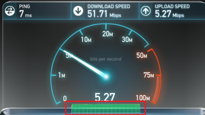

igen ez oké, de eddig a régivel elérte a 20-22 megát, most meg 15-öt max
MR!!
BP szerveren:
http://www.speedtest.net/result/1377915017.png
Nyh szerver:
http://www.speedtest.net/result/1377917061.png

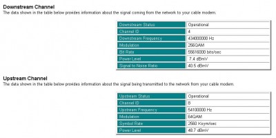

Downstream:9,6-12 dBmV, 39,6-40,8 dB
Upstream: 41,2 dB

Modemem jelszintjét hol tudom megnézni?
Kábelezés: egyszerűen szét van osztva egy elosztóval a koax, tv, net.

Most váltottam 50 Mbites netre és az a probléma, hogy csak 20-25 Mbiten megy a net. A UPC-s ügyfeles azt mondta hogy indítsam csökkentett módban a windowst (XP) és akkor megy az 50 Mbit, és ment. Szóval az lenne a kérdés hogy mit kellene tennem hogy ne csak csökkentett módban legyen 50 Mbitem?
Már vettem gigabites lan kártyát is és azzal sem ment.Előre is köszönöm

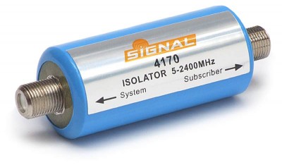

Ez az osztó galvanikus (földhurok) leválasztót is tartalmaz, pár hsz elöbb került szóba ez az osztó ( nem tudtam, hogy isolátor is van benne)
Korábbi http://prohardver.hu/tema/upc_magyarorszag_kft/hsz_1103-1103.html hsz-ban jön
elő a téma http://kephost.hu/kep/2011/07/20110703192_1.jpg
http://prohardver.hu/tema/upc_magyarorszag_kft/hsz_1107-1107.html
Ha kicseréled sima kettes szimmetrikus osztóra elképzelhető , de nem biztos ( upc családi házas övezetekbe nem használ galvanikus leválasztót ha jól tudom) hogy szükséged lehet egy ilyenre abban az esetben ha tévén csíkozódik a kép és búgni fog a hang
http://prohardver.hu/tema/upc_magyarorszag_kft/hsz_1108-1108.html
Mivel új ismerettel gazdagodtam ( galvanikus szűrő is van benne) ezért gondoltam hogy megírom ezt a dolgot is

Na akkor ez jöt ki:
Signal to Noise Ratio 37.4 dBmVde változik 36-39 között

még csak annyit,hogy a "bumszliban" van egy isolator és azért nem zúg.a másik kettő elő kéne a földhurok miatt
