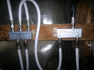

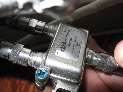

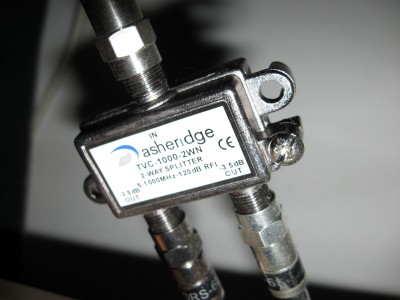

A Tap megy egy tv felé, az out része megy a szobámba. Ott van a másik osztó amit először linkeltem. Azon az osztón van a modem és egy tv.
De egyszer már kijöttek tavaly, mert 5 percenként resetelt a modem, kiderült amikor tv csomagot is rendeltünk rosszul kötötték be a kábeleket, azóta nem szakad a net. -

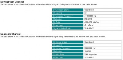

kabelmania27
AndrewTdi #1459 üzenetére
Köszi, jó értékek
Azért mert nekem nem cisco modemem van, hanem webstar 2203, ami nem docsis 3.0-ás, hanem csak 2es így egy letöltési és egy feltöltési frekit használ.
Ha docsis 3.0-ás modemem lesz, természetesen fogok mutatni jelszint értéket(nem mostanában lesz szerintem, nincs gigabites lan a gépembe, és itt nem érhető el docsis 3.0-ás csomag, ez is bőven elég nekem, még sok is.
AndrewTdi
kabelmania27 #1458 üzenetére

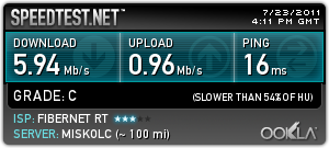

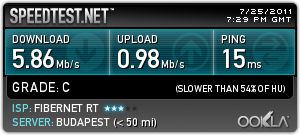

Gondoltam szúrok be egy tesztet én is. (50 megás csomag)

Amúgy utcáról be tetőtérbe, onnan le egy másik szobába, ott van osztva egy tv felé, a másik meg amit láttál tv+modem kábel. -

Köszi szépen, akkor megcserélem... (szobaátrendezés)
Gondolom az már mindegy, hogy ez az ág egy osztott ág eleve, vagy nem? -

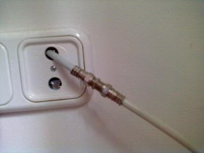

Sziasztok! Lenne egy amatőr kérdésem. Van egy bejövő kábel, hozzá van csatlakoztatva egy osztó. 2 OUT felirat van rajta. Egyik megy a tv-be, másik a modembe. Meg lehet csinálni, hogy ami megy a tv-be az menne a modembe és a modem felé menő kábel lenne a tv kábele?
Willie
kabelmania27 #1440 üzenetére
Annyi biztos, hogy az out megy a beépített szekrénybe, és szerintem - ebbe nem vagyok biztos, nem is tudom megnézni - az elosztó 1es végébe jön be a lépcsőházból a jel, míg az out melletti csatlakozóból kanyarodik vissza a mediabox fele, így gondoltad?
De nem értem akkor, hogy mi lehet a gond? Mi miatt ilyen a letöltési sebességem úgy is, hogyha a router nincs bekötve?
Az nem hiszem, hogy baj, hogy a modem eredetileg nem itt volt, hanem az egyik szobában de semmi elosztás, csatlakozó nem lett kibontva csak a kábel amiről elágazott ott fent a szekrényben ki lett cserélve egy rövidebb darabra, egy olyan fekete színűre amit a képen is (http://sfgt.atw.hu/03.jpg) láthatsz, nem akartuk a préselt csatlakozót levágni, és úgy csinálni egy új - rövidebb kábelt, nem láttuk értelmét, hogy egy kíváló minőségű kábelt szétbarmoljunk.
Anno volt visszirány szűrő, úgy emlékszem de amikor bekötötték a mediaboxot akkor kibontották, és most már azt hiszem nincsen.
Mit gondolsz akkor, mi lehet a probléma? :\ Mert nagyon bosszant a dolog. -
Willie
kabelmania27 #1426 üzenetére
Na akkor írom is a megbeszéltek szerint.
Szóval ez egy társasházi lakás, nem mai darab már.
Ami biztos az a következő:
A villanyóra szekrény felől jön be egy koax kábel, ami a nappaliba érkezvén egy elosztóval kétfelé van osztva, (http://users.atw.hu/sfgt/01.jpg) az egyik kábel megy a nappaliban lévő mediaboxba a másik pedig, egy fenti beépített szekrénybe, a nappaliban ahol bejön a kábel nem tudom, hogy van-e valami még felszerelve mivel egy szekrénysor háta mögött történik az elosztás, és nem tudok hozzáférni, csak a csatlakozóhoz.
A fenti szekrénybe beérkező kábel (http://users.atw.hu/sfgt/03.jpg) egy ugyanolyan kettes elosztó egyik kettes végébe érkezik be ahonnan az egyes vége megy a modembe, míg a másik vége megy egy hármas elosztóba amire 3 tévé kábele csatlakozik rá. (http://users.atw.hu/sfgt/02.jpg)Ennyi volt a tudományom, remélem, hogy érteni fogod de ha valami nem világos akkor szólj!
Előre is köszönöm.

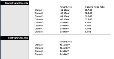

Énis mutatok egy modem oldalat
Nekem nem direktbe megy a kábel a modembe ,egy fibernetnél használatosilyen média osztó van elötte, 10es csillapítása van letöltésbe feltöltésbe 2,5 azért van negatívba a power level, a bal oldali megy a modembe, jobb oldali 2,5csillapítás megy egy hármas szimmetrikus osztóba utána pedig három televízió készülékbe, a tévé adások képe szép, tiszta.

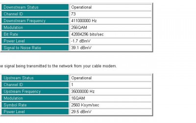

kabelmania27
F_Zolee #1427 üzenetére
Szerintem jó így a bekötés, jelszint is jó, akinek csak internet előfizetése van így szokták bekötni, próbáld többször újraindítani a modemet, lehet bedugult frekiken van. Albérletbe internet 15ös csomag volt, előfordult néha, hogy a 15megabit helyett 10-12volt, ekkor modemet és a routert újraindítottam és helyrejött minden.
Használsz routert? Ha igen közvetlenül dugd a modem utp kábelét a számítógépedbe és úgy tegyél be speedtest mérési eredményeket.
Lehet hogy a routered nem bírja a 25/30/50megabitet osztani.
Légy szíves írd meg milyen csomagod van.
Hogy ha csak a torrent lassú, akkor uTorrent Beállítások menü -> További beállítások -> Bittorrent -> Protokoltitkosítás Kimenő: Erőltetve
Az is elképzelhető, hogy a hiba nem nálad van , túlterhelt az a körzet, amennyiben így van gondolom lesz kapacitás bővítés [link] Ne aggódj szerintem helyre fog jönni. Ha ex fibernetes körzetben vagy akkor legyél türelmes lehet hogy hálózatkorszerűsítést csinálnak és azért ingadozik a sebességed.
Nekem az upc internettel az volt a tapasztalatom , hogy nagyon ritkán van hiba, általában tökéletesen és jól működött. Remélem tudtam segíteni -

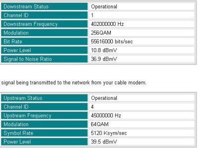

F_Zolee
Hello

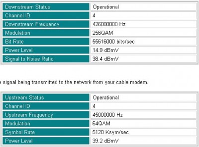

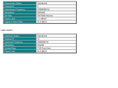

Látom te eléggé jártas vagy a témában. Nekem a következő értékek vannak.
Kábelezésről nem sokat tudok elmondani, mert egy társasházban vagyok és itt is csak így van bekötve. Annyi a "gond" a nettel, hogy a maximumot nem nyújtja stabilan de ettől független nincs gond. Tv nincs. Jó ez így? -

AndrewTdi
kabelmania27 #1413 üzenetére
mind mellé, de azért köszönöm.
Nálam a padláson a bejövő, ugyanis 5 ág kellett, de még nem tudtam hol legyen a gép (nemrég lett kész a kecó, most költöztünk be). -
kabelmania27
kabelmania27
AndrewTdi #1411 üzenetére
Jó kis padlás, van helye a jó osztóknak.
Jó látni egy jól szerelt kábelezést
Nekem is hasonlóan van megcsinálni, annyiban különbözik hogy nem padláson van ( nincs padlás, lapos tető van), hanem abban a szobába ahol van a modem (oda jön a bejövő kábel a falban), első osztó modem ágba (10decibel letöltési freki csillapítás, feltöltésbe 2,5) tévé ágon 2,5ös csillapítás utána egy 3as osztó van.
Modem jelszint hasonló mint neked .
Fibernetesek általába ilyen média osztót kaptak.
bal a modem, jobb a 3as szimmetrikus osztó feléMutatok egy jelszint oldalt, habár nem upcs vagyok, de én is kábelnetes
AndrewTdi
Igen fogható analógon a többi tv-n. Elvileg én azt kértem volna, mert még nincs olyan TV-m amin igazán ki tudnám használni a Digitális adást. De aszonta júpíszí, hogy ide csak ilyet ad, ez a minimum.
Nem könnyűszerkezet, ez a padlás.kabelmania27: nem tudod, hogy EPC3212-re mi a pass?

Ilyen modemem van: EPC2203
Ha felmegyek az információs oldalára: 192.168.100.1-re akkor alapból a System fülre dob. Itt minden látszik, viszont ha átlépnék a signalhoz vagy bármelyik másikhoz, akkor ezt kapom:
This feature is not enabled.
This feature has not been enabled in your cable modem.Please contact your data services provider for more information about this feature and its availability on the network.
To exit this page, click on the "Back" button on your browser tool bar to return to the previous page or click on the "System" link above.
Mit lehetne ezzel kezdeni? Régen ez ment tökéletesen, azóta valahogy letiltódott.
