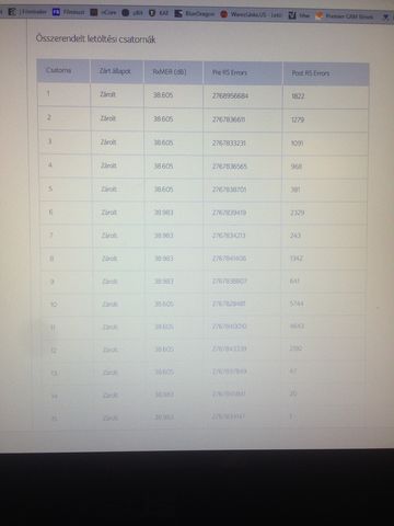

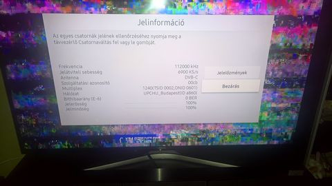

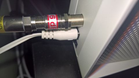

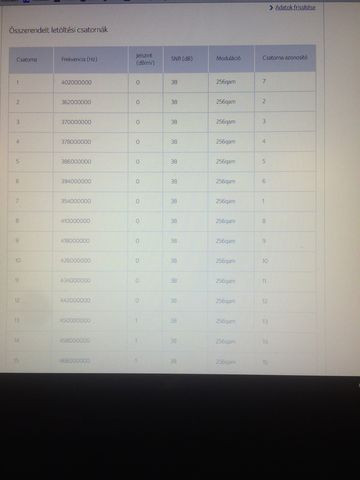

Shady313
kabelmania27 #69220 üzenetére
Köszönöm a segítséget.
3-as splitterrel van elosztva (1 modem, kettő közvetlenül a TV-be megy tovább).
Ilyen splittert használtak: [link - 3DSS3U]
Az értékeim a következők egy modem reset után:
Egy 6db-es csillapító van közvetlenül a modembe betekerve, máshol nincs.
Szerk:
A közszolgálati HD csatornák valóban bejönnek és azok többnyire jól. Sajnos a többi csatornán ha HD, ha SD, szétesik a kép -

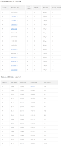

Hogy lehet a modem értékeit megnézni? Azt hiszem cisco van.

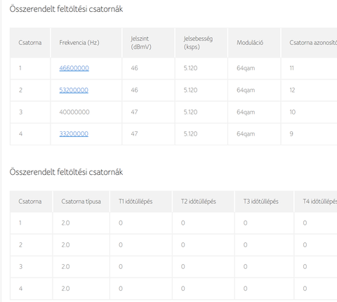

kabelmania27
Shady313 #69217 üzenetére
A koax kábel marad elállás esetén.
Nézd meg milyen osztóval van elosztva a koax és van-e bekötve Fam/Attenuator feliratú csillapító.
Ha megnézed a modem értékeket a haladó beállítások/hálózat állapota menüpontban a letöltés és feltöltés füleknél meg tudjuk írni kell-e netszakadástól tartanod.
Második eszköznél külön kell kérni a hd adásokat, de a közszolgálati hd adások kódolatlanul jönnek.
nandow: Ahol van konkurencia ott honlapon lévő csomagoknál jobb ügyfélmegtartó csomagot adnak.
1221 lemondás gomb után említsd meg a konkurencia ajánlatait.
Gabró: 1221 lemondás gomb után érdeklődj vagy menjél be egy irodába.
toyee09: Milyenek a modem értékek? -
