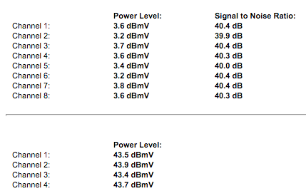

Már megint én vagyok
Na és megint ugyanaz a kérdés, a 240 megabites netem sohasem jön 240-el, sőt 170-180 megabitnél feljebb sohasem megy, értékek tökéletesek, router módban van a HGW, egy Technicolor az illető.Napszaktól függetlenül ugyanannyi a sebesség, se több, se kevesebb és ha lemérem a 170 megabitet akkor a ping is felmegy 200-400 körülire, szóval nincs benne tartalék.
3 eszközön volt mérve, mindenhol ugyanolyan a sebesség, több helyen is lett mérve, speedtest.net, upc sebességmérő oldala, digi sebességmérő oldala, beta.speedtest.net, stb.
Torrenten se megy feljebb, kb 20-22 megabyte-al szed a legseedeltebb torrentet is és ekkor is felmegy a ping 200-400 körülire, szóval maximumon tölt.
Az szerintem nem lehet hogy levan terhelve így az a terület mert napszaktól függetlenül illetve a sebesség szinte mindig ugyanannyi? Kicsit érdekes lenne.
Az egyik teszt laptopba i5-5200u volt HDD-vel, 4GB ram, 1000es háló, másik laptop i5-2450m 8GB ram és SSD, a harmadik egy PC amiben Intel G1820 4GB ram, régi kerregő HDD.
Mind3 gépen ugyanannyi a sebesség, szóval azok nem hibásak / gyengék.Ha felhívom UPC-t akkor tuti elhajtanak
Persze ez a 170-180 megabit is bőven elég de jelenleg úgy vagyok hogy 120megabit, de 4 hónapig 240.
Úgy terveztem hogy lehet felrakatom 500-ra végleg, vagy 240-re de ha ez így ilyen sebességeket produkál akkor inkább maradjon a 120.Esetleg ötlet valakinek?

AtaWrc
kabelmania27 #46319 üzenetére
Köszi még egyszer , szerintem ilyen még van is itthon: Hirschmann splitter 2-es osztó VFC 0421
AtaWrc
kabelmania27 #46317 üzenetére
Köszönöm a segítséget, már csak egy kérdésem van milyen splittert érdemes venni?
kabelmania27
AtaWrc #46316 üzenetére
Kettes osztó splitter tipusú lenne jobb lenne a ds érték, ha problémát tapasztalsz akkor cseréld ki kettes splitterre, -4es érték nyáron csökkenhet, ed3 modem érzékeny a jelszintre.
Hármas osztó 3,5 kimenetébe az osztótól messzebb lévő tévét érdemes kötni vagy amelyik érzékenyebb. -
AtaWrc
kabelmania27 #46315 üzenetére
A kettes csati 06 db tap, az out 3,2db-es.
A hármas 2darab 7,5db, és egy 3,5db-es
AtaWrc
kabelmania27 #46313 üzenetére
Összerendelt feltöltési csatornák
Csatorna Frekvencia (Hz) Jelszint (dBmV) Jelsebesség (ksps) Moduláció Csatorna azonosító
1 40000000 42 5.120 64qam 10
2 53200000 42 5.120 64qam 12
3 46600000 42 5.120 64qam 11
4 33200000 42 5.120 64qam 9Azt ő hozta, van egy kettes osztó, ami az internetet meg a tévé kábelt szedte szét, és egy hármas osztó, az meg a 3 tévére oszt.
AtaWrc
kabelmania27 #46308 üzenetére
Ha jól gondolom ezt kéne néznem?
A szerelő valami szintezésről is beszélt.Összerendelt letöltési csatornák
Csatorna Frekvencia (Hz) Jelszint (dBmV) SNR (dB) Moduláció Csatorna azonosító
1 402000000 -3 38 256qam 7
2 362000000 -2 34 256qam 2
3 370000000 -2 35 256qam 3
4 378000000 -2 35 256qam 4
5 386000000 -2 36 256qam 5
6 394000000 -2 38 256qam 6
7 354000000 -1 35 256qam 1
8 410000000 -3 37 256qam 8
9 418000000 -3 37 256qam 9
10 426000000 -3 38 256qam 10
11 434000000 -3 38 256qam 11
12 442000000 -3 37 256qam 12
13 450000000 -4 37 256qam 13
14 458000000 -4 38 256qam 14
15 466000000 -4 37 256qam 15 -
blakey
Ssjnos már nem emlékszem mennyire lett állítva, szerintem 72dB-re, hogy az utolsó ágon is kb. 62dB legyen.
Ennél több opciót ne is várjak a korlátozás beállítására? Pl. 11800,11811-et tiltani külön nem lehet? -
blakey
kabelmania27 #46305 üzenetére
Szerintem még most is az lehet, mert még nem nagyon akar 50% fölé menni, az lenne a jó ha stabilan tartaná. Mindegy, 2X bejelentettem, volt kártyafrissítés, meg továbbították a hibát, hátha állítanak az erősítőn.
AtaWrc
kabelmania27 #46303 üzenetére
Hali
Mercury CH7465LG a típusa, és router üzemmódban megy most éppen. -
blakey
kabelmania27 #46301 üzenetére
Nagyon minimális szokott lenni a változás, kb. 2 dB-nyi. A box most az utolsó, legtávolabbi ágon van és minden adó 92%-os jelerősséggel bír, 1-2 van 65% és 82% környékén. Szóval csak a médiakártyánál voltak gondok, de most legalább nem 15% a jelminőség a 690MHz-en hanem 45%.
De meglátjuk, hogy a cserétől van így vagy valami más miatt.
Amúgy a problémás ág, a közelebbi ráadásul az 4X-es kábel és az szabadon van, tehát a legtávolabbi pontokon nem volt gond, de most javítottam a helyzetükön. -
kabelmania27
blakey #46299 üzenetére
A felirat nélkül hármas esetében mindhárom kimeneten kb 6dB a csillapítás, tehát most kb 3dB-t pluszt kap a problémás ág, amin messzebb vannak a tévék.
Szerencsés vagy hogy 9,5dB csillapítás után 40körül van az adási, jó így a bekötés max annyi hogy a modem előtt is lehetne splitter, ha elindul felfelé az us akkor cseréld ki.
Ha falban megy a koax akkor problémás a csere ha megszorul a kanyarban.
