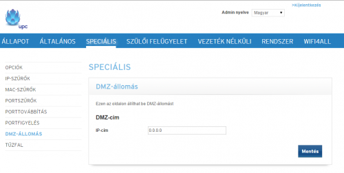

A DMZ azért jutott eszembe, mert egy eszközt teljesen elérhetővé akarok tenni a neten, de közben rájöttem, hogy erre a porttovábbítás lesz a jó.
Azonban vagy én vagyok a béna, vagy valami nem oké.
Hiába írok be bármit a mezőkbe, majd a mentés gombra kattintok, nem menti el, kiírja hogy "Ugyanez a porttartomány legyen a belső porttartomány is" egy ablakban, majd az OK-ra kattintva bejön az "Általános" fül, és ha visszamegyek a porttovábbításra, nincs ott az előzőleg beírtak..
Mit csinálok rosszul? -

DMZ nem befolyásolja a forgalmat.
A DMZ-t úgy kell elképzelni, hogy van egy ház, benne lakások. Van egy főbejárat, ahonnan az emberek tudnak menni egy irányba. A DMZ-vel azt adod meg, hogy a bejáraton bejövök merre megyek, meg mindenki más. A sima portátirányításnál meg a portokat egyesével irányíthatod át, tehát mondjuk az embertípusokat irányíthatod magasakat a nagy lakásba, alacsonyakat a kisebbe. Tudom h hülye példa, de most jobb nem jutott eszembe.

Szóval van ugye az Ubee modem/router, ahol lehet DMZ-t beállítani.
Kérdésem, hogy itt annak a gépnek az IP címét kell megadnom, amit "kintről" el akarok érni (tehát ami helyi hálóba van a modem/routerrel)? Vagy fordítva, tehát a kinti címet adom meg, amit beengedek a hálózatba?
Illetve ez mennyire befolyásolja a többi eszköz hálózat elérését? Tehát ha mondjuk pl. a DMZ-n megy egy 10Mb-es letöltés, akkor a többi eszköz (feltéve hogy 30Mb-es sávszélességem van), már csak 20-at használhatnak max, ha pedig nincs egyáltalán forgalom DMZ-n, akkor a többi eszköz megkapja a 30Mb-et? Ugyanez feltöltésre is.
Előre is köszönöm!
Szerk.: ja igen, és hány DMZ-t lehet beállítani?

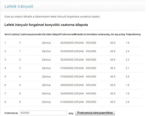

FAM 3 DB ez áll rajta és már csak 1 db van, mert tegnap járt itt egy UPC-s szerelő aki azt mondta, hogy sok bele amit raktak, ő is az értékeket nézte majd lecsavarta és zsebrevágta amiket leszedett, mert az az UPC tulajdona
Arra emlékszem mert mutatta a szerelő, hogy a jobb oldalon a lefelé iránynál negatív számok voltak, ahogy kiszerelte ezekre változott:

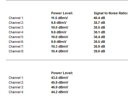

wolfrome #44136 üzenetére

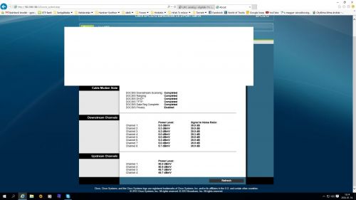

Első kőrben nézd meg a modem értékeket+milyen osztóval van elosztva a koax és van-e bekötve Fam feliratú csillapító.
Intercreptor: Ha megoldható célszerű minimalizálni az adási értéket, így ha bármi ok miatt jelentősen megugrik sem fog akadni a kapcsolat, ez egy jó kis modem, szerencsés vagy hogy nálad ez a tipus van, mert az osztót nyugodtan kicserélheted egy kettes splitterre.
Levi123: Három darab csillapítóval lehet nyáron akadni fog a net. Nézd meg hány dB-sek és milyen osztóval van elosztva a koax+milyenek a modem értékek jelenleg. -

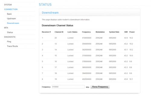

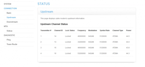

wolfrome
Olyan problémám lenne, hogy nem rég Fiber Power 120-ról váltottunk Fiber Power 500-ra.
120-as internettel semmi probléma nem volt. Új modemet kaptunk ami Hitron CGNV4 néven működik, 120-as-sal simán megkaptuk azt a sebességet amit fizettünk. Mostani pedig az istenért sem megy fel annyira, amennyire kellene. 200-300 között ugrál.
Az adminisztrációs felületen hasonlókat fedeztem fel:
No Ranging Response received - T3 time-out;
MIMO Event MIMO: Stored MIMO=-1 post cfg file MIMO=-1;
TLV-11 - unrecognized OIDValakinek van hasonló problémája? 500-as nettel nem megy fel csak max 250-300.
Köszi előre is.
