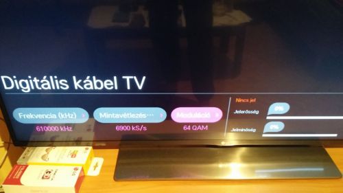

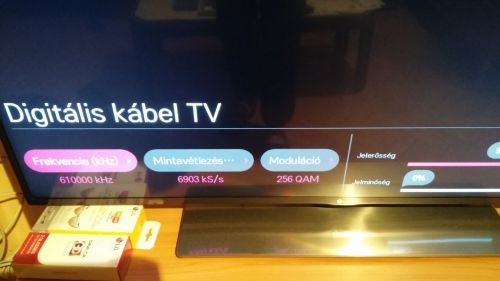

Szlopa
Szlopa
Analog UPC előfizetésem van, de olvastam, hogy a UPC-nek van kiterjesztett digitális vételezési lehetősége.
Sikerült is megtalálni az összes csatornát, kivéve a HD adókat.
Mit ronthatok el?
A TV egy LG50LF652V.
