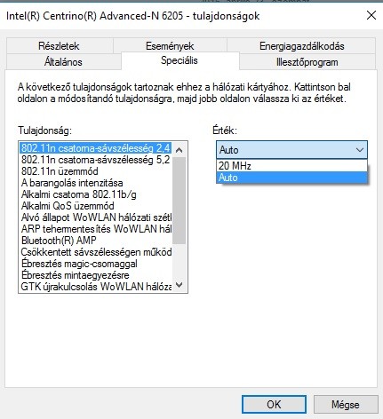

sniper112 #47193 üzenetére
a wifi modul speciális beállításaiban lehet állítani;
auto módban 20/40 MHz adott és ha a router/hgw is biztosítja, akkor adott a 40 MHz kapcsolat, csak 20 MHz beállítással 20 MHz és fele sebességű kapcsolat lesz csak, amit mind a két eszköz sebessége tekintetében figyelembe kell venni, mert nem mindegy, hogy mennyinek a fele adott érték.
sniper112
értem hát nekem akármilyen készülékem volt ami többre is lett volna képes lekorlátozta a hgw 65mbites re
volt usbs 150mbits adapterem is annál is 65mbitre lekorlátozott. -

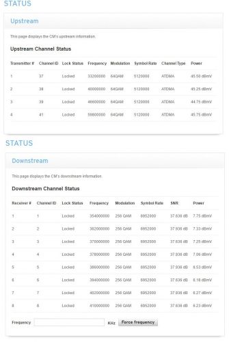

Az elosztón 3DSS2 felirat áll, a csillapítón pedig 3 Db. Nem akarom elkiabálni, de most egy rezet után jobb kettővel a net (azért még most sem az igazi, meg már vagy tízszer rezeteltem az utóbbi 2 napban)
A modem értékei alatt mit értesz pontosan? Illetve melyik érték rossz, ha eléri az 50-et?

kabelmania27
csandi86 #47142 üzenetére
Jelszint ingadozást elviseli a modem.
Milyenek most a modemértékek?
Nézd meg milyen osztóval van elosztva a koax és hány dB-s a csillapító.
Csillapítóval az adási is nő, ha az érték eléri az 50-et akadni fog a kapcsolat.
Kapcsold ki a wi-freet, próbáld meg bridge módban. -

kabelmania27
Okés
Az a lényeg hogy az ed3-as modem négy frekin max 51,9-es szinten tud adni, 52-nél átkapcsol először háromra majd kettőre aztán egyre, aztán 57körül leesik a hálózatról.
Minél nagyobb csillapítással érkezik a modemhez a jel annál magasabb lesz az adási szint értéke, tehát ahol négyes osztóval akad a net ott lakáson belül javítható a helyzet, ha már kettes osztó után tűréshatár felett van az érték és van tévé előfizetés akkor hívni kell az ügyfélszolgálatot. -

kabelmania27 #47100 üzenetére
Szeretem amikor ilyeneket írsz, mert aki nincs otthon az antennázási témában (mint én) totál kínai.
kabelmania27
4Grider #47104 üzenetére
Először arra gondoltam hogy négyes osztó miatt magas az adási, aztán wmati hsz-a után esett le hogy hoppá csak nyolc ds van, ennyi ds frekivel a kisebb csomagok is akadhatnak ha túlterhelt a környék.
De, így kellene csinálni, ahogy nézem csak ott adják ki az 500-as csomagot ahol 15ds freki van.
Roland78: Nézd meg nem lazultak-e ki az F csatlakozók.
wmati: Köszi az észrevételt.
Enyém lett a 47100-as hsz -
4Grider
kabelmania27 #47103 üzenetére
Nem azelőtt kellene bekapcsolni őket, mielőtt az adott területen 500 Mbps-os netet értékesítenek?
Roland78
Köszi. Megpróbálom majd...
De érdekes, hogy a régi modemmel semmi baj nem volt ugyanezzel az osztóval
