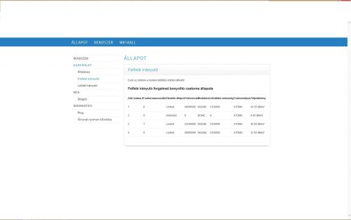

kabelmania27 #44253 üzenetére
Köszi ,megcseréltem ,az analógot tettem a router helyére.
atlasz52
Köszi.41.9 ÉS 11.9 ÉRTÉKET IR KI.
atlasz52
A 7,5 ben van a ruuter

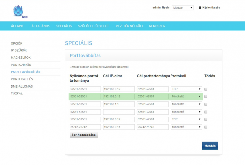

jozsef8
Intruder2k5 #44260 üzenetére
Nyitva van itt azt írja. Köszi!
jozsef8
Intruder2k5 #44257 üzenetére
Elvileg sikerült, de egyébként a torrent még mindig zártnak jelzi, de más programban már nyitva van. Hogy miért van ez? Nem tudom.
jozsef8
cmd-ben az IPV4 cím ez ugye? Mert akkor ez lesz az.
jozsef8
Intruder2k5 #44255 üzenetére
Próbáltam én már mindent, de mindegy melyiket írtam be, nem nyitotta ki 1x sem. Szerinted hogy kellene? portforward.com szerint csinálta, úgy nem nyitotta ki.
jozsef8
Lenne egy TC 7200.U modemem, amin portot kéne nyitni (utorrenthez). De mikor kinyitom a portot a modem beállításaiban, egyszerűen nem nyílik ki a port. Port:52561Ezeket raktam bele a beállításba, elvileg így mindenképp nyitva kéne lennie, de nincs:
Köszi! -

atlasz52
Korábban olvastam,az analóg jelszinteket méritek.Hogyan lehet,
Köszönettel lászló -
