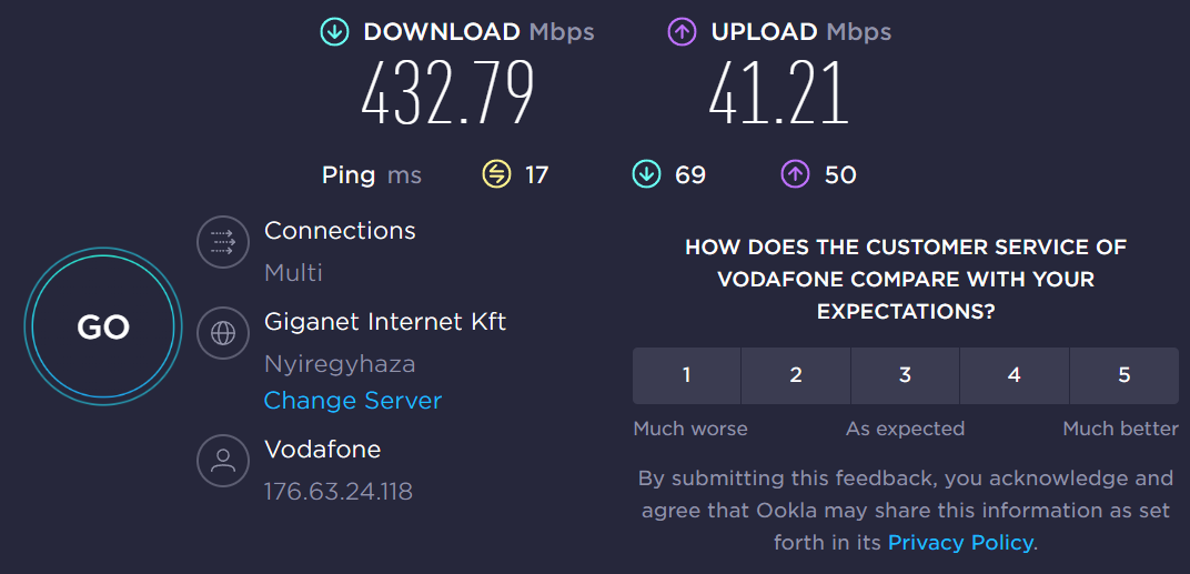

MrTwister
kabelmania27 #125446 üzenetére
Egyelőre router üzemmódban bár tegnap vettem hozzá egy ilyen csodát: [link] Még nem kötöttem be. Jobb lenne vele(mármint a vett routerrel) modem üzemmódban?
MrTwister
Nyíregyháziakat kérdezném, nektek is hasonlókat mér(#125443 hozzászólásomban a nemrégi eredményeim) a Vodafone speedteszt és az Ookla?

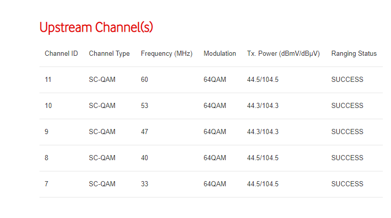

Hűséghosszabbítás után(Gigabites csomagra fogadtam 1 éves hűséget) távolról újraindította az ügyintéző a modemem, ezután elkezdett vacakolni a netem, oldalak nem töltődtek be, lassú letöltés. Néztem Vodás speedtesztet meg az Ooklát is, íme az eredmények, Nyíregyházán lakom amúgy:
Most beszéltem ügyfélszolgálattal azt mondták szörnyű jelvesztésem van, technikust akarnak küldeni. Hmmm.
Itt a modem jelszint infó:
DOCSIS Status
Get an overview of all DOCSIS parameters of your router.
Downstream Channel(s)
Channel ID Channel Type Frequency (MHz) Modulation Rx. Power (dBmV/dBµV) SNR/MER (dB) Lock Status
25 OFDM 791~852 4096QAM 14.1/74.1 42 YES
2 SC-QAM 362 256QAM 17.7/77.7 40.9 YES
1 SC-QAM 354 256QAM 17.8/77.8 40.9 YES
3 SC-QAM 370 256QAM 17.3/77.3 40.4 YES
4 SC-QAM 378 256QAM 16.7/76.7 40.9 YES
5 SC-QAM 386 256QAM 16.1/76.1 40.4 YES
6 SC-QAM 394 256QAM 15.3/75.3 40.4 YES
7 SC-QAM 402 256QAM 14.8/74.8 40.4 YES
8 SC-QAM 410 256QAM 14.2/74.2 39 YES
9 SC-QAM 418 256QAM 13.8/73.8 39 YES
10 SC-QAM 426 256QAM 13.6/73.6 39 YES
11 SC-QAM 434 256QAM 13.6/73.6 39 YES
12 SC-QAM 442 256QAM 13.9/73.9 38.6 YES
13 SC-QAM 450 256QAM 13.8/73.8 38.6 YES
14 SC-QAM 458 256QAM 13.6/73.6 39 YES
15 SC-QAM 466 256QAM 13.8/73.8 38.6 YES
16 SC-QAM 474 256QAM 13.7/73.7 38.6 YES
17 SC-QAM 730 256QAM 17.5/77.5 40.9 YES
18 SC-QAM 738 256QAM 17.4/77.4 40.4 YES
19 SC-QAM 746 256QAM 17/77 40.9 YES
20 SC-QAM 754 256QAM 16.9/76.9 40.9 YES
21 SC-QAM 762 256QAM 16.5/76.5 40.4 YES
22 SC-QAM 770 256QAM 15.8/75.8 40.4 YES
23 SC-QAM 778 256QAM 15.5/75.5 40.4 YES
24 SC-QAM 786 256QAM 15.3/75.3 40.4 YES
Upstream Channel(s)
Channel ID Channel Type Frequency (MHz) Modulation Tx. Power (dBmV/dBµV) Ranging Status
11 SC-QAM 60 64QAM 44.5/104.5 SUCCESS
10 SC-QAM 53 64QAM 44.3/104.3 SUCCESS
9 SC-QAM 47 64QAM 44.3/104.3 SUCCESS
8 SC-QAM 40 64QAM 44.5/104.5 SUCCESS
7 SC-QAM 33 64QAM 44.5/104.5 SUCCESSKábelmánia27 szerinted tényleg gázak a paraméterek?
