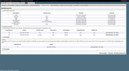

Jamboo529 #36985 üzenetére
Ezek az esetek döntő többségében scriptek, vagyis olyan, folyamatosan scannelő alkalmazások, amik ha találnak egy ssh szervert, akkor brute force módon nekiesnek, és próbálgatják az alapjelszavakat!
Amúgy meg az adott IP Berlinből származik...

SteveBeard
Jamboo529 #36115 üzenetére
Értem. Szerintem jobb, ha megvárod Alext.
Amikor frissítettél, akkor az 1.1.5 került a routerre. Ha felcsatolod a pent, akkor azon az 1.1.4-es rendszer van.
Én úgy gondolom, ekkor már megint a régit használja.
Nekem ilyenkor ugrik össze a két firm... De Alex biztosan tud megoldást arra is, amit Te akarsz megvalósítani. -
SteveBeard
Jamboo529 #36113 üzenetére
Nem, csak én a beállítások megtartása nélkül frissítek, mindig van mentésem, mivel szeretek új dolgokat kipróbálni, így nekem ez egyszerűbb. És biztos nem akad össze az új rendszer a régivel.
Valamint ez a parancssorozat nem változtat az sda3-on semmit csak felcsatolja azt. Így minden adatom, torrentjeim, képek stb. megmaradnak, csak az extroot tartalma törlődik.
Ez csak egy lehetséges telepítés, én ezt használom, tehát csak ezt merem megosztani Veled.
Nem állítom, hogy ez a legjobb, csak nekem ez vált be... -
SteveBeard
Jamboo529 #36111 üzenetére
Én mindig a beállítások megtartása nélkül frissítek. Csak azt tudom elmondani.
Ha nagyon egyezik a két rendszer, inkább egy jól működő mentést töltök vissza.
Ha jól látom, Alex formázó felületét használtad eredetileg.
A firmware-t már letöltötted, ha LuCI-ból csinálod, akkor az MD5SUM ellenőrzése is egyszerű.
Ezeket nem magyarázom, mert szerintem tudod.
Ha kész a frissítés, belépsz a LuCI-ba beállítasz egy jelszót és minden olyat, amit akkor is szeretnél használni, ha nincs felcsatolva a HDD (net és WIFI, DHCP, DYNDNS stb). Ha valami oknál fogva leszakadna a HDD, akkor így is teljes értékű rendszered lesz extrák nélkül. Itt jól át kell gondolnod mi kellhet neked. Olyat semmiképp se állíts be, amihez kell HDD (Tm)
Majd SSH-n belépsz és bemásolod az Alex-től már korábban kapott parancssort:
Az eredetin csak annyit módosítottam, hogy kikapcsoltam az sda3-on a lemezellenőrzést. Nálam rengeteg ideig elmolyolt vele.
mkfs.ext4 -L extroot /dev/sda2
mkdir -p /tmp/overlay
mount -t ext4 /dev/sda2 /tmp/overlay
cat << __EOF__ > /etc/config/fstab
config global automount
option from_fstab 1
option anon_mount 0
config global autoswap
option from_fstab 1
option anon_swap 0
config mount
option target /overlay
option device /dev/sda2
option fstype ext4
option options ''
option enabled 1
option enabled_fsck 1
config mount
option target /mnt
option device /dev/sda3
option fstype ext4
option options ''
option enabled 1
option enabled_fsck 0
config swap
option device /dev/sda1
option enabled 1
__EOF__
tar -C /overlay -cvf - . | tar -C /tmp/overlay -xf -
sync
umount /tmp/overlay
rebootHa mindent jól csináltál és én sem hagytam ki semmit, akkor örülsz és elvégzed a még szükséges beállításokat (Tm, MiniDlna)
Jamboo529
Jamboo529 #36110 üzenetére
Kezd elborulni az agyam.
Megcsináltam most amit korábban linkeltem.
Újraindítottam a routert, már jó a packagek tárolására szolgáló hely mérete (overlay???), viszont megint 1.1.4 verzióval megyek.
Valaki mesélje már el szájbarágósan, vagy legalább linkelje be, hogy pontról pontra mit kell csinálnom?? -

Jamboo529
Jamboo529 #30590 üzenetére
Erre valaki valamit?
Annyi "előrelépés" van a dologban, hogy visszatettem a régi TP-linkes firmet a routerre.
Ha valakinek van valami ötlete ezzel kapcsolatban, és jutunk valami megoldásra, akkor lehet nekifutok még1x, addig viszont jegelem a témát.
Pedig már az usb elosztóm is megjött!!!! -

Jamboo529 #30412 üzenetére
Nem, akkor egyértelműen nem érdemes swap-et létrehozni! Használja csak a RAM-ot, az jóval gyorsabb is mint a pendrive! Persze nem csak a torrentnek kell a swap, mert a DLNA is tudja díjazni, de a samba és az ftp miatt felesleges! Alternatív megoldásként én azt javaslom, hogy használd Alex particionáló webes felületét, és hozz létre vele három partíciós rendszert, tehát swap, extroot, és adat, a swap-et pedig utólag ki lehet kapcsolni, hogy ne nyírja a pendrive-ot! Az a 64MB (azt hiszem ennyit hoz létre) úgysem fog hiányozni sehonnan, és ha kell, akkor vissza tudod kapcsolni. A pent nem fogod tudni elkerülni, mert a sane, a kamera szoftverek, stb... nem fog elférni azon a pár kbyte-on, ami van szabadon a flash-ben! Az ext fs használata javasolt ez esetben is, mert a másolási sebesség így is azzal a legjobb, ami samba-n számíthat neked is!
Jamboo529 #30409 üzenetére
Természetesen használhatsz rajta tetszőleges számú eszközt! Én pendrive-ra személy szerint nem is nagyon javasolnék swap-et, mert az ahhoz egyrészt lassú, másrészt nem bírja sokáig, tönkre fog menni, harmadrészt pedig, ha nem is torrentezel, akkor felesleges is! Az USB HUB semmit sem fog meggátolni a teljes értékű működésében, de a scanner használatához sane-t kell telepítened a routerre, és ezt minden esetben meg kell tenni, nem csak USB HUB-al! Kamera, nyomtató működik természetesen, bár ha jól sejtem a kamerához sem adottak a szoftverek a vargalex build-ben, tehát ezt is utólag kell telepítened majd...
