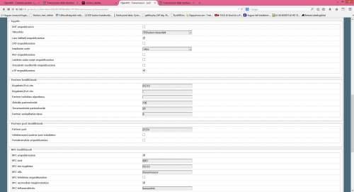

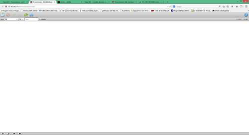

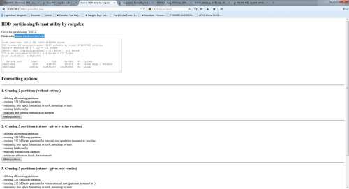

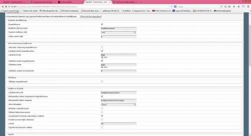

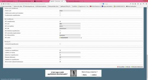

Most már fel van csatolva a HDD.
De most meg már a transmission nem megy
Rámegyek,hogy webes felület megnyitása,előjön a transmission felülete,majd töltenék fel egy torrentet,de nem engedi,nem csinál semmit.
Amikor másodszor megyek a webes felületre már a feltöltés ablak sem jön be...
Beállítások így néznek ki:Most jelenleg ott tartok,hogy a meghajtót meg bírom nyitni,de ha hozzá akarom adni akkor nem jelenik meg semmi:

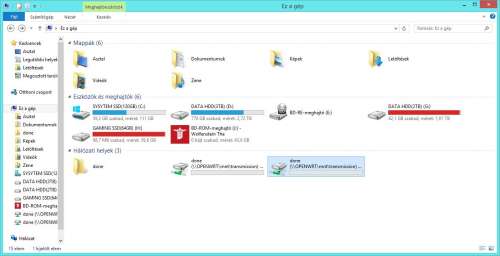

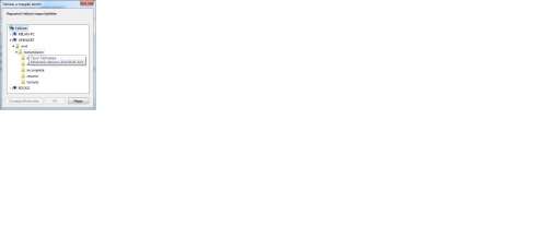

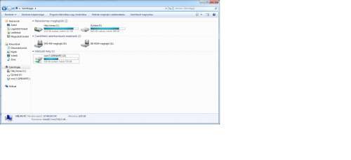

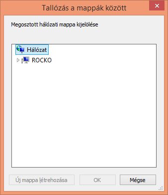

Jelentem jó lett a router,a kábelmodem áramtalanítása után.
Viszont most szerettem volna felcsatlakoztatni a 160GB-os HDD-met amin rengeteg film van.(Előző wdr 3600-as routerral szintén vargalex firmware alatt torrentezésre használtam)
Most szeretném felcsatlakoztatni,de csak egy pár kb-os meghajtót enged felcsatlakozni.
Az előző routerral letöltött tartalmakat nem látom...Valakinek ötlet?
