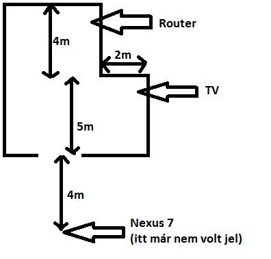

A gondom, h ennél a régi linksys 54gl is többet tudott.
Most egy samu tv-t kelle kiszolgálnia, de éppen csak sikerül neki a jel miatt.
Olvastam h sokaknak megy 27-en, de minimum 20-on. Nem lehet ezen javítani?A javított alatt az indító scrip-et érted?

Létezik az, hogy kb 10 méterről (egy fallal) már nincs jel.
Az adóteljesítmény alapból 20 dBm-re volt állítva, ekkor a tényleges 18-at mutatott. Felvettem 27-re, ekkor már 19-et mutat. Ez normális, vagy valamit benézek?(vargalex fw)

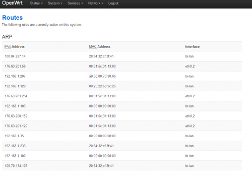

suste
tényleg elég sok valótlan dolgot is belevesz a listába, jellemzően azok amiket 00-ás MAC-kel szerepelnek
hogy miért azt én sem értem
(már régebben is beszéltünk hasonlóról, amikor a SteveBeard forgalommérős script-jét tesztelgettük, és ott is volt egy csomó kamu MAC és IP 0 forgalommal....)
a többi a WAN ip, DNS-ek, és a ténylegesen kiosztott címek.... -

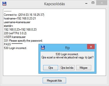

Új felhasználó létrehozása nem megy
lépések:
1. SSH-n belépek
2. adduser -h /ftp/kamera -s /bin/false -G users kamerauser
3. megkérdezi a jelszót, így beírom
4. LuCI-ban a vsftpd.users- be a következő sorban beírom: kamerauser ->elküld
5. renszer -> rendszerinditás -> vsftpd újraindításA mappát létre is hozza, de nem tudok belépni

Az adat porto(ka)t is forwardolni kellene. Persze ehhez célszerű lenne a vsftpd.conf-ban a pasv_min_port, illetve pasv_max_port értékeket is beállítani. És ezeket a portokat továbbítani. A DMZ ebben az esetben valóban nem biztonságos, mivel ilyenkor a TP-Link számára minden LAN kapcsolat, így nincs tűzfal.

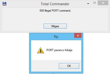

A user-ek létrehozását tolom kicsit, mert nem is érem el kívülről az ftp-t ilyen hibával:
A router switch-ként (LAN-->LAN) üzemel, így gondolom a 21-es port kéne nekem
belülről simán elérem
Kívülről, ha a 21-es portot forward-olom a router IP címére, akkor kapom a hiba üzenetet
de ha DMZ-be rakom a router IP-jét akkor elérem, de ez gondolom nem túl biztonságos
(pl: ha beírom csak a host nevet port nélkül, máris a LuCI login felületén találom magam

arp táblát hogy tudom törölni? mi a pontos parancs?
arp -d <ip-cím> nem működik, sem az ip neigh flush dev br-lan. -
