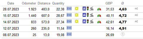

Hogy hozzak egy sajat peldat is: (Corolla TS 2.0) Atlagban a kertek alatt eljarok 5.1l-bol. Ha palyaznom kell vagy epp megyek Belgiumba akkor fordul a kocka mert az ut 90% palya. ott meg mar 6l+ szokott kijonni normal tempoval. Volt, h siettem akkor inkabb 7l.
Szerintem ez ahogy a tied is tobb, mint jo. Az ismeretsegi korben tobben hasonlo vagy magasabb szamokat hoznak kisebb autokkal is.

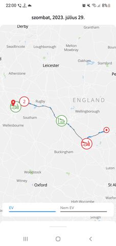

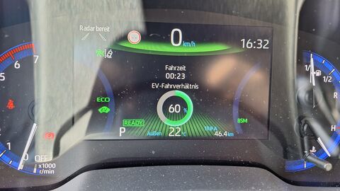

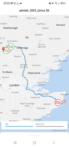

A MyT-ben összehasonlítottam a Yaris Cross és a Yaris MK4 EV használatát, az útvonal más, de mindkettő nagyon hasonló körülményekkel van,főleg autópályán, 100-as tempóval, normál forgalomban:
Yaris kb. 37000 mérfölddel:
Cross kb 1200 mérfölddel:Jól látható, hogy a Cross jóval kevesebbet használja még a hibrid rendszerét gyorsabb tempónál, de már javuló tendenciát mutat, láttam már 3.7-es fogyasztást is tőle (nem városban).
