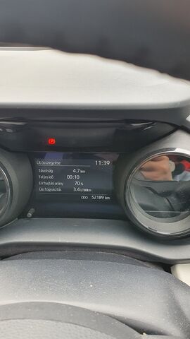

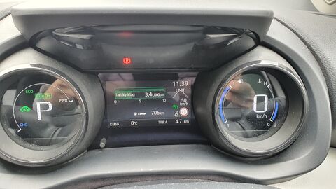

Ma csináltam egy kb a Te felhasználásodnak megfelelő kört, 1 fővel: hideg motor, 7 fok szitáló esővel, 18.5-re állított fütés, klímával az alábbi adatok jöttek ki, közepes forgalom (és rengeteg körforgalom mellett):

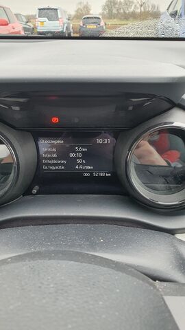

Vissza út,kicsit másfele, már melegebb motorral:A számítógép max. 0,2l/100km-t csal, lefele, tankolásos méréshez képest.

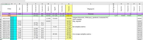

Az világos, hogy amit az autó (és MyT) mutat, egy közvetetten számolt érték, azonban új kora óta excelben vezetek minden költséget és csak tele tankolok, ez alapján nekem jónak tűnik az autó matematika osztályzata.
