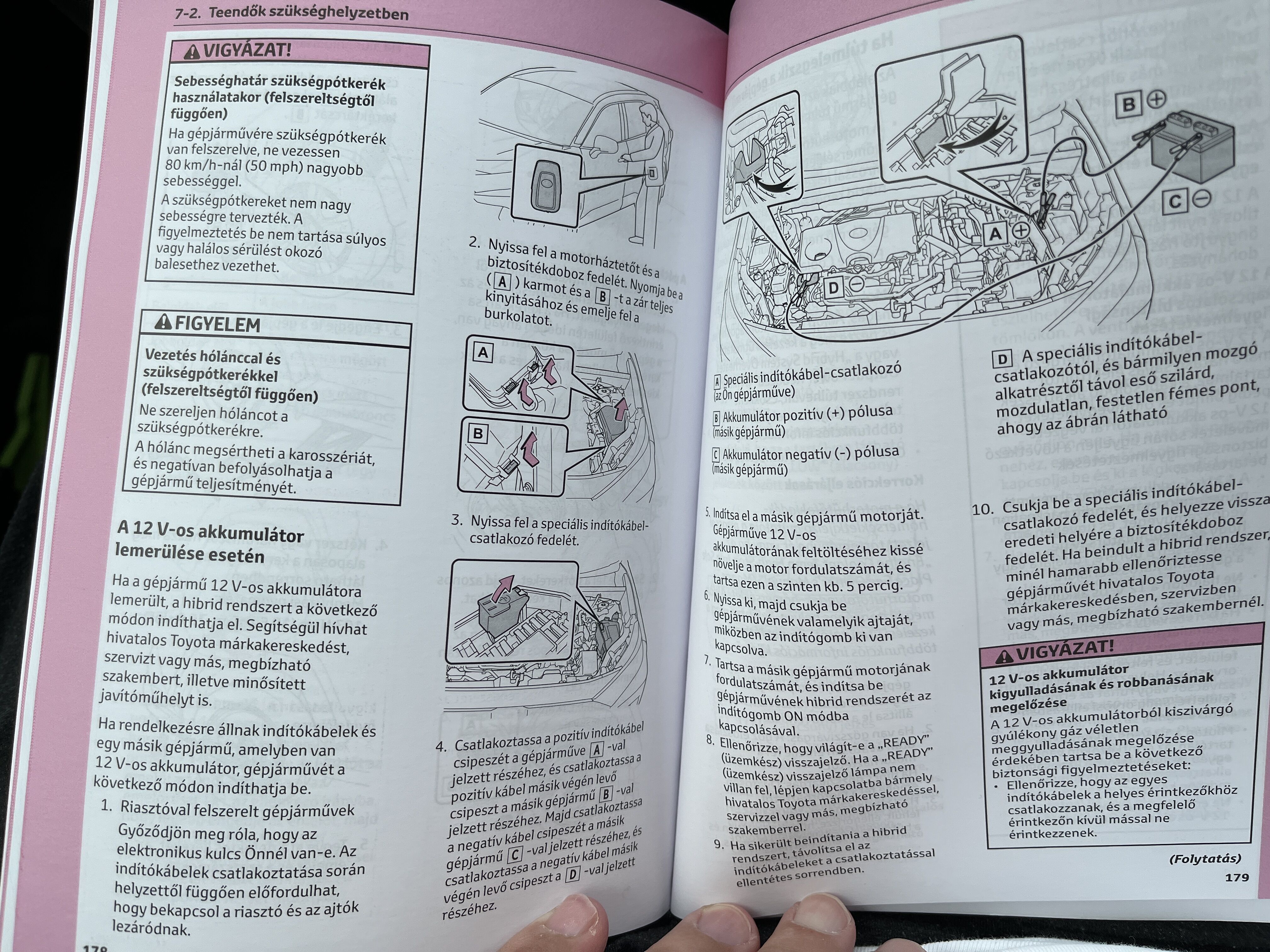

Mondjuk van abban valami hogy hybrid elég bonyolult cucc ahhoz hogy ne legyen csak úgy bikázuk ahogy mindig kategória, még ha működik is a dolog... De amilyen minimális "kakaó" kell a beindításhoz a napelem egy tökéletes megoldás lenne. A gond csak az hogy tényleg toyota szerviz kellene (mert pl lakóautósok foglalkoznak vele, de nem igazán lenne jó ha ők csinálnák...). Google testvér alapján magyar toyota szervizek ilyet nem csinálnak, de majd megkérdezem mailen (aztán ha nem az osztrákokat).
vicces
Tom1939
#16891
láttam már kamionsofőrt aki a (+) - (-) -t felcserélte a bikázásnál
gondolom így hogy egy távoli pont van a könyvben kitüntetve a negatívnak, talán lassabban kábelezi össze az ember mert közben jár az agya, hogy "de miért??" ... és talán kisebb eséllyel hibázik, mert kicsit forgatja a fogaskereket a fejében. -
JóGéza
#16892
Állítólag egy ceruza elem is elég lenne
De a 2,5-esnél több elektronika szétment bikázás közben, azóta jött ki az iránymutatás ha nem így ahogy a nagykönyvben leírták akkor nincs gari (és hangsúlyozottan USA, itthon nem láttam ilyet). Az hogy most ez azért van mert valamire nem gondoltak (elbaltáztak), kivételesen ritka pech volt néhány esetben , vagy semmi alapja (kifogás mindig jó, csak fizetni ne kelljen)fogalmam sincs. De ha bárkitől kérdezi toyota szerviz akkor csak hivatalos negatív pont volt használva
blueye
#16888
Nekem a leírás megfelelő részének képe alapján nehezen vitatható egy garis nem fizetnek kitétel ha nem így bíkázom be (a szöveg az fordítás gondolom ami nem a legpontosabb). A és D között meg nem ér el a mobilakku vezetéke.
szerk: a társasház garázsában nem fér be (szó szerint, kicsi társas ház, már az scrosst sem vittem le), mondjuk olyan haver sincs akire rábíznám
(mondjuk ez kisebb gond taxiban nem halnék bele csak utálom, de bárhol áll ez a probléma) -
blueye
#16884
Igen, csak kifejezetten a 2,5-nél leírásban is benne van hogy melyik részt kell használni negatívnak (szemből nézve a motort baloldalt aránylag elől, szép masszív fém fémkör még a negatív jel is rajta ha jól emlékszem), amíg a pozitív a biztosítékdobozban meg jobb hátul van. Kb 1-1,2 méter lehet a távolság és a zsebbika vezetéke nem elég hosszú hozzá. Először egy múlt nyári Usa toyota közleményben láttam (ha nem azt használod bikázásra nincs gari tartalommal, valami vezérlő elektronika tudd sérülni csillió költséggel) és sajna az én magyar nyelvű leírásomban is benne van megnéztem (mármint a negatív oda nem bárhova, 22-es leírás)...
