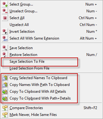

3.) Utána a lehetőségek a kijelölésre (most ez angol változat) a Mark (Kijelölés) menüben:

Az eredeti kérdésben nincs szó fastrukturáról, csak a fájlnevek listázásáról.
Nincs szó CTRL-C ről, a TC saját parancsai között a kijelölés menüben négyféle parancs vonatkozik erre:
1 A kijelölt nevek másolásra a vágólapra
2 A nevek másolása útvonallal együtt a vágólapra
3 Másolás a vágólapra minden adattal
4 Másolás a vágólapra minden adattal + az útvonallal
Mielőtt ajánlottam kipróbáltam, egy másodperc alatt kész volt.Miután alkalmi feladatról van szó, nem mindennapos tevékenységről, valószínűbb, hogy ezt a módszert könnyebb megjegyezni, mint egy parancssort, látható, hogy aki ajánlotta, neki is csak másodszorra sikerült szintaxis helyesen megadnia !
Sokáig tarthat, erre nem is érdemes érdemben reagálni. Most két módszer közül lehet választani, olyan nagy gond ez neked? -
