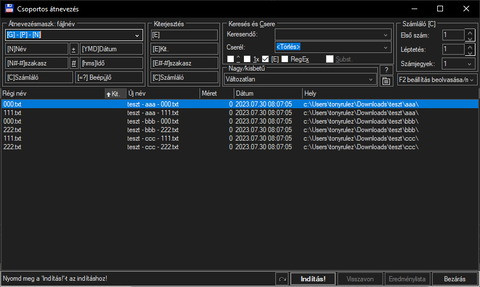

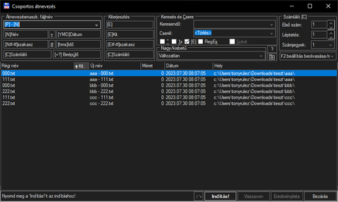

tonyrulez
cm_DirBranch
paranccsal tudod listázni az összes fájlt egyszerre, erről van kint ikon is a felső sávban. Ezután összes fájlt kijelölve a csoportos átnevezőben ezt kell beírni:[P] - [N]
Ahol a[P]
a szülő könyvtár neve. Ha tovább akarsz menni visszafelé mappanévben, akkor pedig[G]
az előző mappanév. -

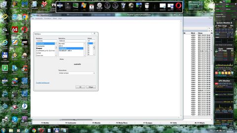

micuatti
Elálítottam a jegyzettombben a Betütipus,Betüstílus,Betüméret.
Nem tudom mi volt az eredeti beállítás.Windows 7 van.
Nagyon hozzá szoktam az eredetihez. -
micuatti
Nálam nincs regular
micuatti
Windows 7 van
micuatti
Oké csak azt nem tudom mi volt az alap beállítása a jegyzettömbnek.
micuatti
Total commander 7.56a jegyzettömb alapból milyen beállításokat tartalmaz?
Betütipus,Betüstílus,Betüméret -

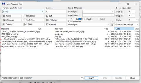

VGYke
Sziasztok! Csoportos átnevezés: hogyan kellene megoldani: minden fájl előtt van 8 db szám és alulvonás ezután jön a fájlnév, így pl. 12345678_fájlnév.mkv. Az 12345678_ változó szám.
Ezt kellene törölni a fájlnév elől. -

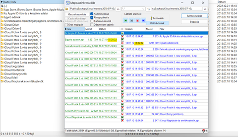

andreas49
Valahol már olvastam, de nem találom a leírást: fájlok másolása esetén szeretném megtartani a dátumát, vagy ha már átírta, mivel lehet az eredeti dátumot visszahozni. Köszi a segítséget előre is. -
Egy régebbi mentést ellenőrizem, amit a felhőből töltöttem le, és hasonlítottam össze az eredeti helyi fájlokkal.
- Mitől van, hogy a zip-ben 1 óra eltérése van a fájloknak?- 2022, lassan 2023-ban már elvárnám hogy ne okozzon problémát a nemzeti karakterek használata. (pl. az "iCloud Mail"-t nem listázza a különbségnek, mert nincs benne magyar ékezetes magánhangzó)
