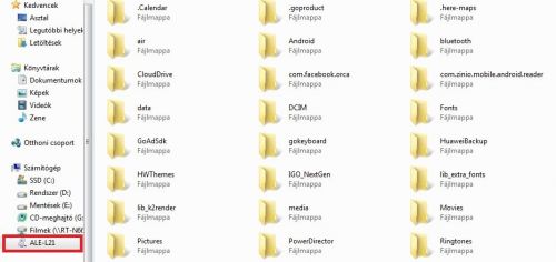

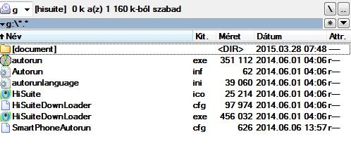

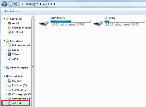

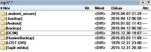

Sziasztok! Nagy elnézést, ha a kérdésemre már van itt korábban válasz, esküszöm nem találtam, de lehet rosszul kerestem.
Csatlakoztatom a Huawei P8 lite Androidos telefonomat a Win7 PC-hez.
Ha a telefonon USB csatlakozás alatt azt választom:
1* "Fájlok", ezt látom TC alatt (tehát a telefon belsőt korlátozottan (
2* "USB meghajtót", ezt látom TC alatt (szerintem a memória kártyát):
Na de ha a Win7 intézőjét nézem "Fájlok" USB csatlakozás alatt, akkor mindent látok (belső tárhely+SSD kártya):
Többet is, mert intéző alatt bele is tudnék irkálni (pl. belső tárhelyre):
Kérdésem: ezt TC alatt miért nem tudom megtenni?
Mármint miért nem látja a TC azt amit a Win7 intéző? Tudtok segíteni? -

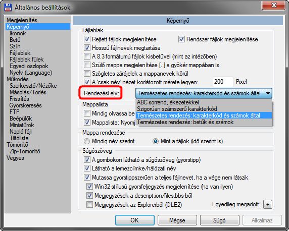

Hogyan tudom a TC-t rávenni,hogy a számmal kezdődő fájlokat sorrendben listázza?
Példa:
Most így néz ki a lista:
1
123
124
2Így lenne normális:
1
2
123
124 -
