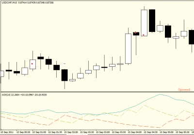

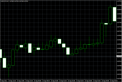

Az a baj, hogy nem tudom, mi alapján köt a robot, és gondolom nem is publikus. A programozáshoz semennyit nem értek, de felteszem bizonyos feltételek teljesülése esetén nyit pozit, és ezeket a feltételeket ÉS illetve VAGY szavak kötik össze. Ha tehát azt akarjuk hogy ne kössön, akkor vagy beteszünk ÉS szóval még feltételeket (szűrők) vagy kiveszünk pár VAGY szós feltételt, viszont mivel nem tudom mik ezek, elég nehéz megmondani, mit kéne beletenni/kivenni belőle.
A konkrét példához: az ilyen tüskékkel az a baj, hogy csak utólag dől el róluk, hogy egy új trend első gyertyái, vagy simán Kósa Lajos szólta el magát. Ha ránézek akkor nyilván azért nem kötnék arra, mert nem arra megy az ár, viszont hogy ezt mi alapján döntöttem el, azt nem nagyon tudnám pontokba szedni.
Személy szerint, ha egy ilyen gyertyával találkozom ezt csinálom:
Megnézem a gyertyát egy rövidebb price range charton. Trendirányú mozgások tapasztalataim szerint nagy forgalommal fordulnak meg, a korrekciók végén pedig elfogy a forgalom. Ez erősen egyéni, mivel a forgalom sokak szerint forexen irreleváns, én rá szoktam pillantani. -

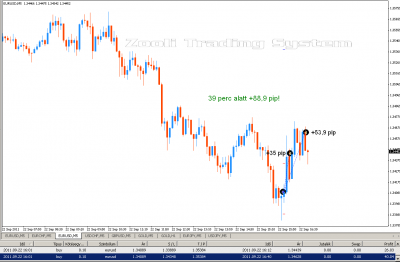

Ez még egy korai irományom.
Tulajdonképpen "majdnem" lényegtelen a pontos periódus, nincsenek "szent grál" fix értékek. Magasabb periódusértékeknél pedig már 10-20 pipes sávok vannak amit támasz-ellenállás zónákat képeznek. A mozgóátlagokkal nagyszerűen vizsgálható az általános piaci környezet. Arra használom őket, hogy az elrendeződésükből, és az ár hozzájuk viszonyított helyzetéből következtetéseket vonjak le a nagyobb időtávok (H1-H4) mozgásairól. Ezekhez képes keresek belépéseket alacsonyabb felbontáson (M5). -
Dzoli
Trend csúcsokon is eljön az az "extrém" pont, ahol elfogynak a vevők-eladók. Már az is ellentétes elmozdulást fog generálni, hogy elkezdődik a korábban nyitott pozíciók zárása.
Ez is egy ilyen pont volt, ezért volt long nyitás. Alapvetően nem keresem a mozgások alját-tetejét, de ez nagyon adta magát, viszonylag kis kockázattal.Extrém eltávolodási zónák, ahol számíthatok a mozgás kifáradására, és korrekció kialakulására.
Dzoli
Rövid ideig tartó impulzusok, amik jelentősebb kitérést okoznak az árfolyam hullámban. Gyors lefolyásúak, ezért indikátorok nem fogják kiszámíthatóan "előre jelezni" őket.
Grafikon olvasással lehet kiválasztani a jó helyeket.
Jelentős esést követően a gyertyák nem mennek új aljra, utolsó pedig hosszú alsó kanócot csinál. A piac elutasítja a további esést. Korrekcióra várva vételi pozíció nyitás. Jelentős árelmozdulás a rákövetkező gyertyában, ahogy a rengeteg short megbízás stopja lezárul. Ez egy impulzus, ami további vevők nélkül nem fog folytatódni, ez látszik is a gyertya felső kanócán. Következő gyertya nyitása után a mozgás nem folytatódik, ezért itt a részzárás.Számtalan ilyen helyzet, és ok van a piacon ami miatt célszerű némi profitot zsebre tenni.
De ezt indikátorokkal nem lehet kiszűrni csak szemmel, aggyal, és tapasztalattal. -
