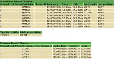

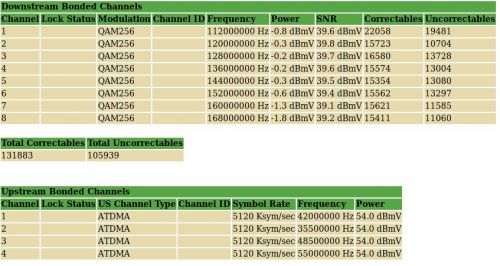

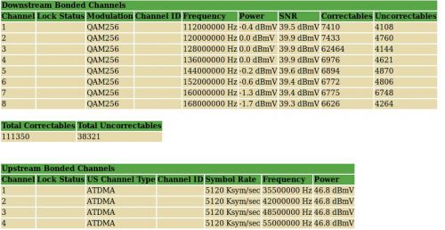

Kettes osztó ( 1 tv + másik osztó (modem + tv(k))). Már csak 1/1 csatorna van a modemben a 8/4 helyett.
DaddyGood
Most úgy tűnik megjavult:
Tutu7030
kabelmania27 #9790 üzenetére
Tutu7030
Megadta magát a net, meg a kábeltv is. Minden csatornán szétesik a kép.

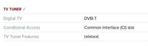

Dave1984
Sziasztok!Ilyen tv-m van http://www.cnet.com/products/lg-m2362d-pm-lcd-monitor-23/specs/
Azt szeretném kerdezni,hogy ez kepes a digitális kabel tv kártya fogadására? Mukodne a digitális kabel tv? -
