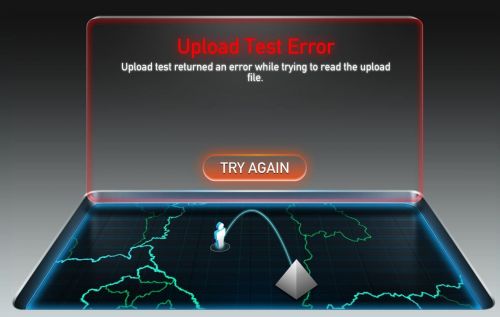

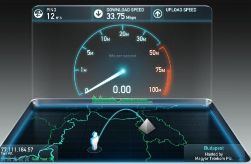

Azokon már túl vagyok.A letöltési sebesség alacsony,a feltöltés mérhetetlen.Elég szégyen,hogy nincs IPV6 sem,2015-ben.Bejelentettük a hibát.Köszönöm a segítséget!

Ennél többet nem látok,semmit sem tudok feltölteni.

Már sikerült,de mire vagy kiváncsi,mert feltölteni nem tudok.

Nem tudom mi az,de sebességet sem lehet mérni,nincs feltöltés.Képet sem tudok berakni.

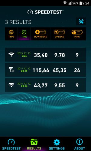

A Net az egy gyalázat!Lassú mint a tetű,nincs sebesség.

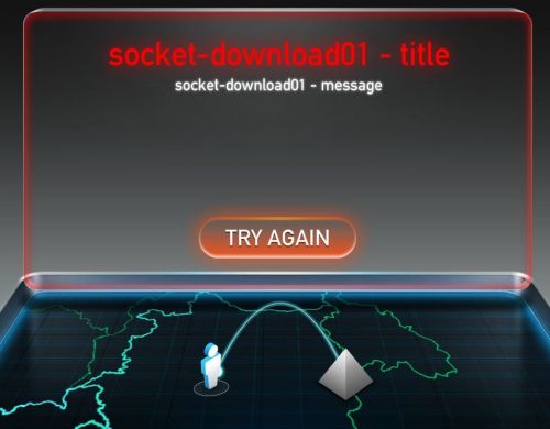

Azt akartam, de annyira gyenge a net, hogy nem tudom feltolteni.
