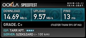

Utóbbi hetekben rengeteg "dns probe finished no internet" címszóval el megy az internet. Néha 3 perc, néha több mint egy óráig (főleg délután és éjszaka) ezt írja ki a Chrome. Próbáltam routerben megadni az opendns illetve a google dns címét is, nem sok sikerrel sajna. Ezek alapján kizárható a szolgáltató, mint hibaforrás?

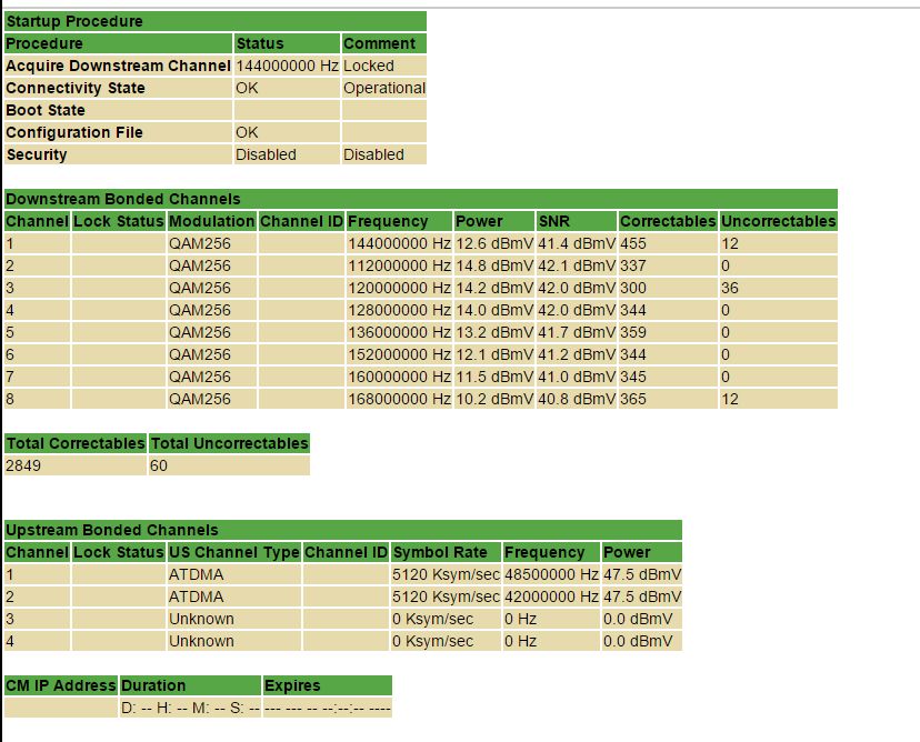

Fú öcsém el se hiszem elérem a modemet és látok rajta mindent. Na asszongya hogy az értékek itt facák

emre33 #11106 üzenetére
Nálunk a Faluházban, ahol dolgozom tegnap kijöttek mert nem volt se net, se telefon (érdekes, hogy tv igen...) Aztán nézték a modemen az értékeket és a Downstream Channels-nél a Power level 1-8-nál mind mínuszos (-) volt. Aztán csináltak valamit (kicserélték a csatlakozókat) és utána 18 óráig minden tökéletes is volt. Ma megyek 9-re dolgozni és szintén este 18-ig egyáltalán nincs se net, se telefon (tv van...). Bejelentettem a hibát megint, elvileg akik kinn voltak srácok (baromi rendesek és mindent tök jól elmagyaráztak) azt mondták, hogy legközelebb a teljes bekötő kábelt fogják kicserélni.
Remélem, hogy azzal van a baj, mert egész nap semmit sem tudtam dolgozni... :/

vitya81 #11092 üzenetére
Kicsiny falunkban ugyan ez volt a problémám, egy zsákutca utolsó házában lakunk a falu szélén. Estére net, digitális adók minimum akadoztak, alacsony sebesség/kockásodott a kép. Az eljárás hasonló volt, először modem csere, csatlakozók cseréje, természetesen semmit nem oldott meg. Harmadszorra jöttek és kicserélték a komplett légvezetéket az egész utcában/utcákban a központig. Azóta minden tökéletes.
Legközelebb írasd rá a munkalapra, hogy légvezeték cseréje szükséges, nekünk ezt az egyik szerelő súgta meg!!
