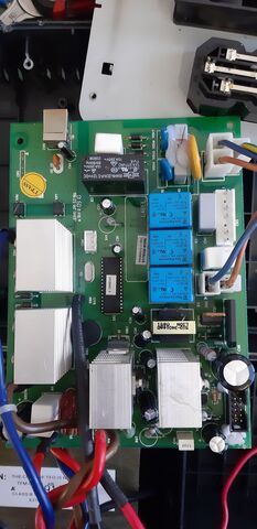

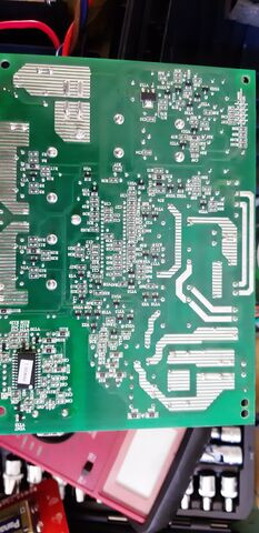

Arganel
Helló! Segítséget szeretnék kérni egy AETON Nova 1250 szünetmentes tápegység estében.
Sajnos nincs 24 V ami tölti az aksikat sőt a bekapcsolással is gondok adódtak. Nincs állapot visszajelzés sajnos. Próbáltam mérni a FET-eket és a katalógus adatokkal összehasonlítani de nem volt eredményes. Esetleg valami javaslat, vagy tanács hogy mit és hogyan kezdjek el rajta csinálni. Remélem javítható.
Csatoltam képeket is hátha az segít.Előre is köszönöm a segítséget!

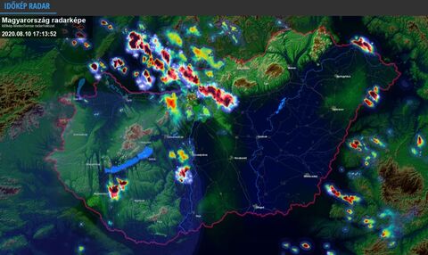

Üdv all.
Az elmúlt órában volt kb. 5-10db másodperces áramszünet amivel alapesetben különösebb gond nincs mert van 2db szünetmentes is amiből az egyik a PC-t át is lendítette, de a mellékes fogyasztók mindannyiszor elsötétültek ahány szünet jött.
A PC szünetmentese egy tiszta szinuszjelű APC Smart SMT 1000I, legalább 6órát viszi önmagát - szolgáltató tavasszal egy szinte egész napos szünettel letesztelte. A mintegy 6órás műsor végén az akkumulátora 30% körül volt. Semmi más nincs a PC-n kívül ezen és akkor természetesen kikapcsolt állapotban volt.
A mellékes dolgok szünetmentese egy ON-OFF rendszerű MGE Pulsar Ellipse ASR 1000, ő már nem bírta ki a 6órát, igaz rengeteg stand-by van rajta valszeg ezért is merült le akkor teljesen, és gondolom az eltérő technológia sem segíti az idejét.
Ezt azért írtam le hátha segít valakinek kis fogyasztóhoz is fél napra szünetmentest találni - visszaolvastam kicsit
Na most a tavaszi eset után mindkét egység gond nélkül visszatöltött és üzemelt. Most ahogy írtam a mellékes úgy tűnik már nem üzemel amikor kéne, de ha az akkumulátora rossz (jó ég se tudja mikor vettem bele utoljára) akkor nem kellene elszállnia akkuhibával?
Mert attól hogy minden sötét lett, elkezdte a szünetmentesítést - átkapcsol és hangjelzés is van. Illetve gondolom hogy átkapcsol mert az APC olyan kattanást nyom ilyenkor hogy az MGE átkapcsolását nem is hallani. Az MGE egy 11éves cucc már, olyan lehet hogy a relé belassul és túl sokára kapcsol át?
Első akkuhibánál ugyanis teljesen használhatatlanná lett és emlékeim szerint csak a szűrt kimenetet lehetett használni az akkucseréig. Azt is fontos megemlíteni hogy ekkor már borzalmasan melegedett, gondolom a gyenge akku állandó töltése miatt így az új akku előtt teljesen átdolgoztam a burkolatát, gyakorlatilag ahol csak lehetett kifúrtam hogy jobban szellőzzön. Ez 8-9éve volt és azóta valszeg volt még akkucsere, de ami biztos hogy most sztem nem melegszik annyira mint az első csere előtt ami számomra azt jelenti hogy jó még az akku és csak a relé lehet a lassú átkapcsolásnál?
Leállást követően mindjárt le is tesztelem de addig is kíváncsi vagyok a véleményekre. Egyébként 10k a két akku bele 12V és 7A. Ha viszont reléhibás akkor meg inkább szünetmentest kellene már venni.
