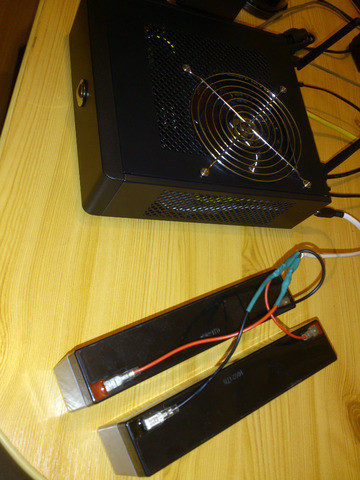

Starchm kolléga indoka mellett nálam az is sokat nyomott a latban, hogy a komplett cucc így modulárissá és mobilabbá vált, mint ha egy hétköznapi UPS-t tettem volna elé. Utóbbi ugyanis egy nagyobbacska doboz, benne egy böszme akksival. Ez meg egy kisebb nyákdarabka, ami észrevétlenül megbújik a gépházban, akksi(ka)t meg olyat választok hozzá, ami nekem szimpatikus:
Jelenleg 2 db 4 cm vastag akku van rákötve, de amikor 2 éve nyaralni vittem, csak egy akksit vittem magammal, a pár perces áramszünetet az is képes kivédeni.

Keress rá itt a PicoUPS-re, de már írogattam róla a Mini-ITX topic-ban is.
Jó cucc.
Én 4,6 Ah-ányi akksival üzemeltetem, amiről a jelenlegi gép akár 0,5-1 órát is elmenne alapjáraton, sleep módban egy egész éjszakát is elszundikált róla. De az én gépemen csak egy 120 GB-os SATA SSD van, semmi más. Több vinyóval ez az idő nyilván kevesebb lesz.
