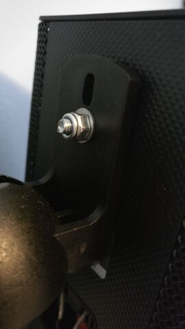

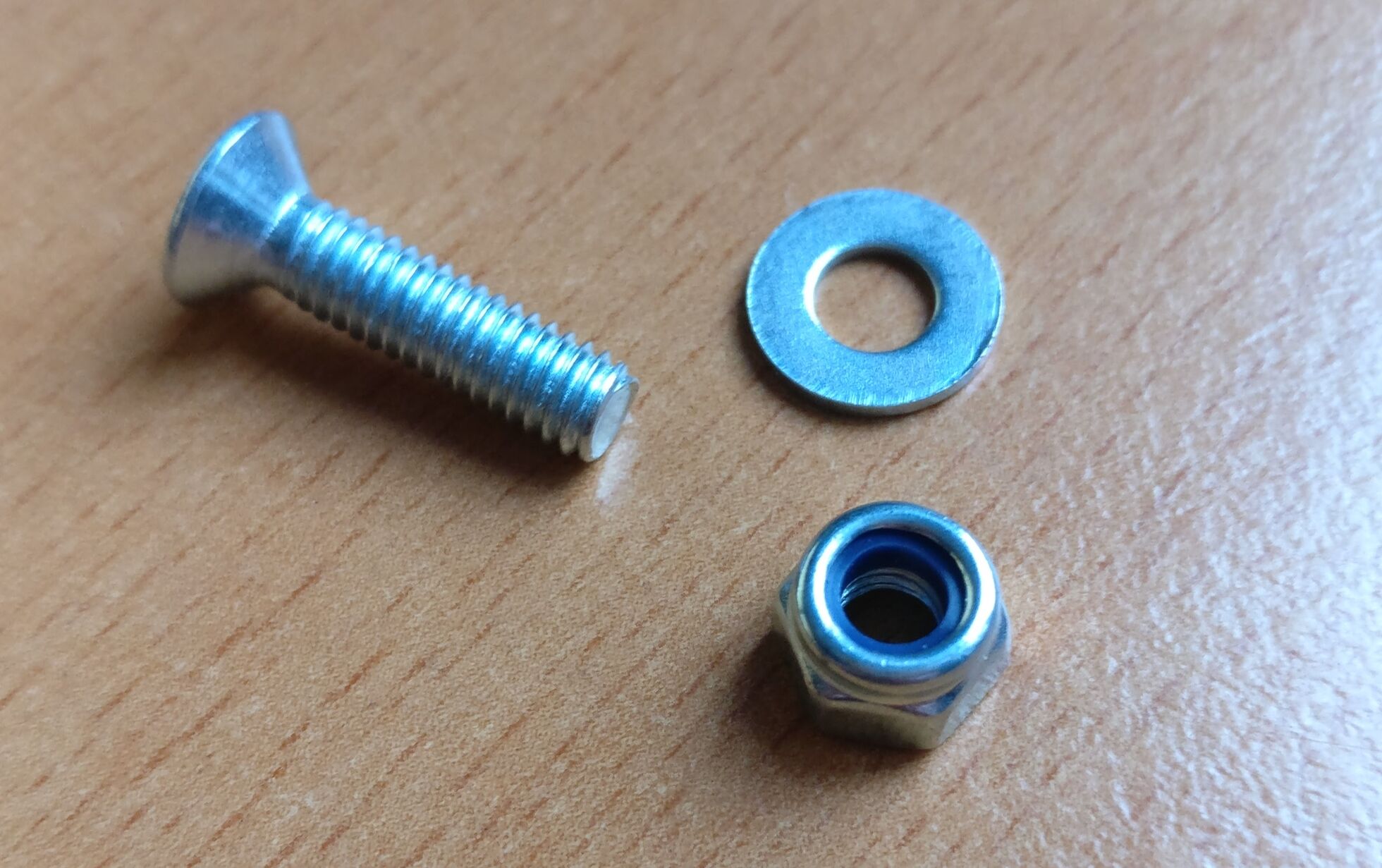

DonDennis kollégával egyetértve: pontosan ilyet vettem én is: olcsó, jó. Az egyetlen kínlódás az volt, hogy sem a hangszóróhoz, sem ehhez a tartóhoz nem adtak összekötő-csavart.
Tehát azt a problémát kellett megoldani, hogy a hangszórón van egy fordított kulcslyuk alakú lyuk (alul a kerek lyuk, amiből felfelé megy egy valamivel keskenyebb kivágás: ez való arra, hogy a falban lévő csavar kiálló feje bemegy az alsó lyukon és a hangszórót leengedve az már a hosszanti nyílásban megy fel ütközésig). Ezzel szemben a kis konzolon szintén van egy lyuk, tehát a két lyukat kell fixen összekötni ügyesen.
Én ezermester vagyok, megoldottam, de kíváncsi lennék, hogy mások hogyan oldották meg.
Első ötlet, hogy fogok egy metrikus menetes csavart, annak fejét bedugom a lyukba, feltolom a hosszanti nyílásba (kvázi, mintha a falból kiálló csavar lenne), a csavar kiálló menetes részét átdugom a fali tartó lyukán, a másik oldalára pedig rácsavarom az anyukáját alátéttel és kész. Ott bukik el ez az egyszerű megoldás, hogy a hangszóróba lyukába betolt csavar fejét sehogyan sem tudod megfogni, így az anyát sem tudod megszorítani, márpedig fixen és szorosan kell a kettőt összerögzíteni, ha ilyen ferdén lefelé akarod a hangszórokat fordítani.
Szóval a megoldás az volt, hogy
1. a csavar feje alá vágtam gumiból egy kis alátétet, pici lyukkal, azt ráhúztam a csavarra, és azzal együtt dugtam be a csavarfejet a lyukba és toltam fel a hosszanti résbe. Ez már elég szorosan ment fel (a gumi vastagsága és tapadása miatt), így reméltem, hogy valamennyire megfogja a csavart.
2. a tartó hangszóróhoz kerülő lapjára felragasztottam egy kétoldalú ragasztócsíkót
3. ezután megcsináltam a többi lépést: a tartó lyukába dugni a csavar menetes részét, alátét és anya (ja, ehhez leszedtem a félgömböt, úgy jobban hozzáférni)
4. elkezdtem óvatosan meghúzni az anyát: nyilván az elején a kérdéses, hogy elforog-e, vagy legalább egy kicsit megfogja.
Szerencsém volt, kb. fél órai vacakolással sikerült mindkettőt nagyon szorosan megszorítani. A két oldalú ragasztó pedig azért kellett, mert első próbálkozásra hiába húztam meg elég szorosan a csavart, mégis el tudod kicsit fordulni a hangszóró a tartóhoz képest: ezt a ragasztó megakadályozza.
Ha valaki bátrabb, akkor lehet, hogy egy nagyon erős kétoldalú ragasztó önmagában is megtartja, kérdés hogy meddig, hiszen ebben a szögben a hangszórót lefelé kell tartani, ami azért nem tesz jót a ragasztott megoldásoknak.Ha valaki végigolvasta: köszönöm.
És ha valaki esetleg így szeretné megoldani, akkor: M4x15 süllyesztett fejű csavart használtam hozzá való alátéttel és önzáró anyával. Bicikli gumibelsőből vágtam a csavar feje alá a gumialátétet. -

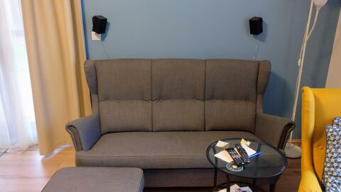

Szia Mauzes, nekem 1 hónapja van meg (olvasd el az írásom kicsit lejjebb), de nagyon akartam hátsó sugárzókat, és nem bántam meg! Nekem is a falnál van a kanapé, mellékelek egy képet, hogy hogyan szereltem fel a falra: a lényeg, hogy ha középen ülök, akkor pont a két fülem felé fordulnak a hangszórók, így a legjobb az élmény.
Nekem a Samsung 9000-nél a gyári 0-hoz képest +1-re vettem, így kellően hangos, de csak 5.1-es hangforrás esetében! Ha nem ilyen, csak sima sztereó, akkor gyakorlatilag nincs is hangja (nem vettem fel +6-ra, úgy lehet, hogy valami van), dehát mi szóljon hátul, ha nincs hozzá hangforrrás? A sima sztereó meg szól a soundbar-ból. (Tudom, tudom, valaki mondta, hogy egyes rendszerek tudnak virtuális 5.1-et csinálni sima sztereóból is...)
És akkor ez a válaszom azoknak, akik panaszkodtak, hogy nem sok értelme van a hátsó hangszóróknak: tessék 5.1 hangcsatornás forrást hallgatni, mindjárt lesz értelme! :-) -
