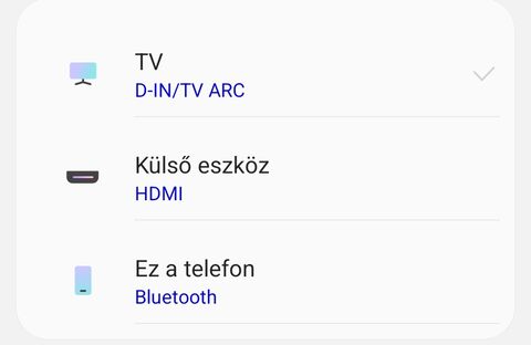

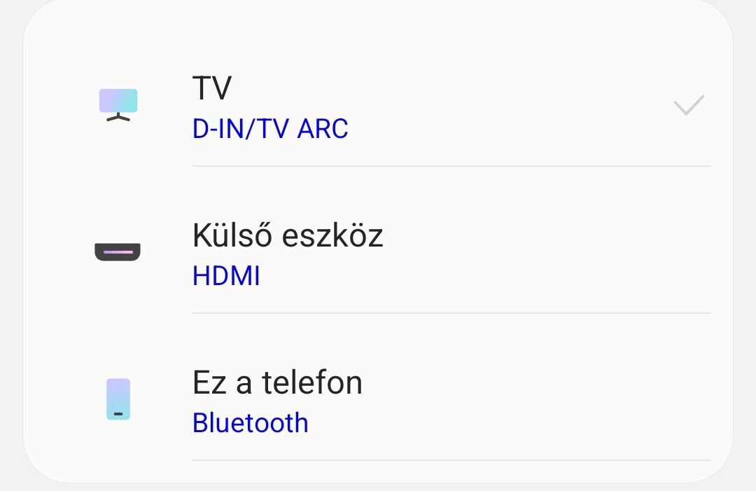

Elar
Samsung Tv - Samsung Soundbar (Q800A) összeköttetés HDMI-vel.
Nekem nem megy. Wifivel igen, de HDMIvel nem.
Olvasgatva a fórumokat, sokaknak szintén nem.
Tudtok rá vmi praktikát?Igen. A Soundbaron a Hdmi out on van illetve aTvn a Hdmi Arc on
