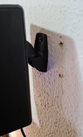

Fali konzolt vettem pont olyat amilyet nem rég valaki belinkelt ide a topic-ba.
Arra viszont figyelni kell hogy középen legyen a cucc a SB-hoz képest mert nem lesz jó a hang.
Én kicsit elméreteztem a dolgot pár centivel és már ott lehetett hallani, hogy nem érkezik annyi hang amennyi a másik oldalból.
Hát van ilyen.
