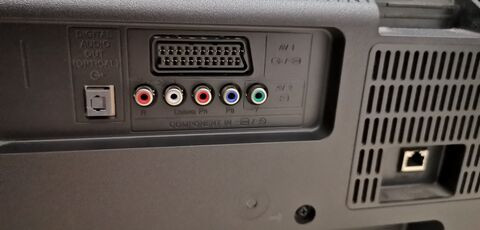

Nem éles a képed, de ha az AV1 alatt egy kijekzőbe nyíl mellett egy kijelzőből ki piktogram van, akkor mkndkét irányba ad jelet, ergo minden bemegy és kimegy rajta. Nézd meg a használatiban, hogy tv kimenet vagy video kimenet. Az első csak egyirányú(de sztem a jelek alapján 2 irányú lesz). -

Több megoldási lehetőség van.
- A scart csatlakozón van vonalszintű hang kimenet. Csak egy megfelelő kábel kell. Viszont valószínűnek tartom, hogy HDMI bementről vagy a TV belső lejátszójával lejátszott filmek esetén itt nem lesz hang.
- Optikai kimenetre teszel egy SPDIF audio extractort. A TV és az erősítő egyszerre szól, külön-külön tudod/kell a hangerőt szabályozni
- A HDMI-ARC csatlakozóra kötsz egy HDMI-ARC audio extractort. A TV távirányítóval tudod az erősítőre menő jel hangerejét szabályozni. Vagy a TV vagy az erősítő szól. (Az ARC nagyon fontos a névben, az ARC nélküli nem fog működni) -
blakey
SzlobiG #49941 üzenetére
Egy optikai-rca DAC-ra lesz szükséged.

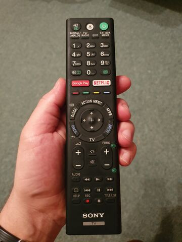

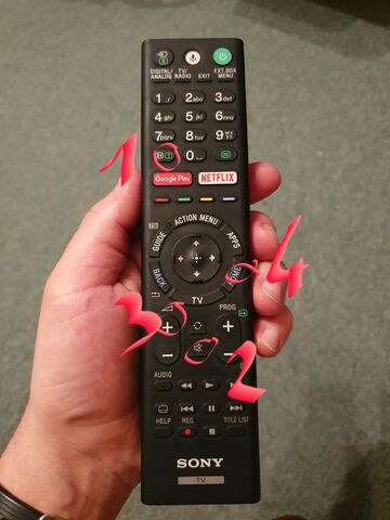

Joshi: Te nem tudsz valami egyszerűbb megoldást arra hogy bemegyek a beállításokba -> teljesitmény -> energiatakarékosság ki vagy be. Már leszedtem a Button Mappert, de az elrontja a távirányítót. Az OK gomb ki meg bekapcsolja a TalkBack-ot.
