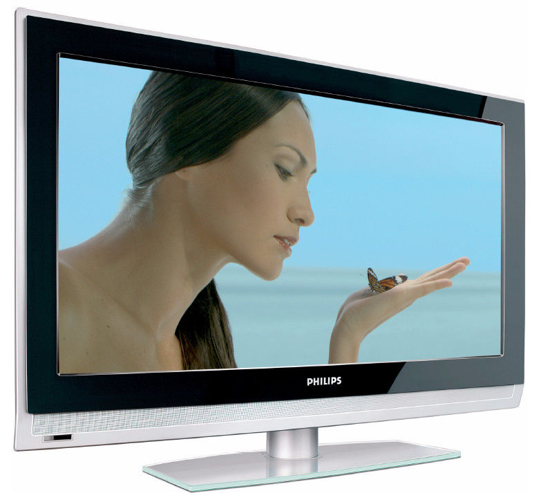

Piftuka
salapp #48174 üzenetére
"A nagyobb mélység miatt a saját hangja meg szuper, a mostani vinyákoló hangú laposkákhoz képest."
No igen... ez nem egy elhanyagolható szempont!
Ráadásul ezek még olyan szempontból is közelebb álltak a CRT tévékhez, hogy a jellemző csatlakozóik, felbontásuk miatt sokkal jobbak "retro" tévének. (Pl. Commodore 64, vagy Amiga, vagy 8 bites Nintendo, SEGA konzolok mellé.)
Arról már nem is beszélve, hogy akkoriban nem spóroltak a dizájnon, és a talapzaton:
A fentebb említett Philips tévém. Még csak nem is prémium modell vol.
Kiváló hang, masszív kialakítás, gyönyörű dizájn jellemzi, és vastag aluminium + üveg talapzat, ami még forgatható is...
Én ezeket hiányolom legjobban a mai televízió készülékekből! -

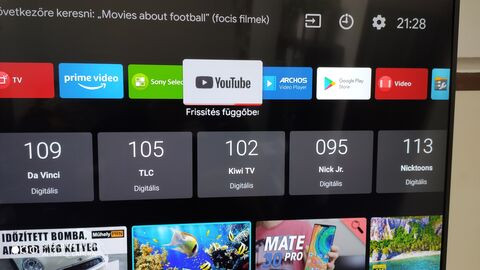

hjtz4t3wrseg #48141 üzenetére
Semmi extra. Android nyelven ez azt jelenti, hogy van frissítése a YT appra, de még nem töltötte le. Majd akkor tölti le, és telepíti, amikor nyugalom van.
De nem tudom, neked mit frissített most? mert az én TV-men (XE8505) a YT legutolsó verziója 2.07.2, a dátuma pedig jún. 19, a TV-n lévő Google Play Store szerint friss.
Vagy, te nem a TV YT lejátszóját kérdezted? -
okoska74
Passz. Nálam is írja. Ettől függetlenül működik.
hjtz4t3wrseg
Jelezte a készülék,hogy a youtube "frissítés függőben"
Ez mit jelent ? ( attól eltekintve,hogy a "frissítés függőben" )
