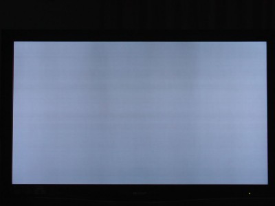

dane
nightshadow #30345 üzenetére
Na lőttem róla pár fotót:
Van egy világos csík jobb oldalt, az csak a napfénytől van az nem hiba. Viszont a sötétebb foltok a képernyőn jól láthatók.
dane
Tutu7030 #30313 üzenetére
Ez volt a baj, üzleti módban volt.
Ma észervettem, hogy teljesen fehér háttérnél nem homogén a kép. Azaz random enyhén sötétebb csíkok,foltok vannak a panelen. Filmezés/tv-zés közben nem látszik, csak ha világos kép van és kifejezetten keresem. Ez a jelenség a technológia velejárója? Normális jelenség?

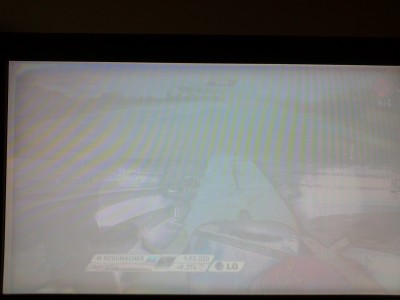

novkolt2
Az én kálváriám folytatodik a D6100 tv-mel. Pár napja hogy megjött a szervizből és ma 3D-t akartam nézni de csak a képernyő alsó felén jelenik meg a kép és az is valami brutal rossz felbontásban amikor megnyomom a 3D gombot. A képernyő felső fele teljesen fekete marad. Talalkozott e már valaki ezzel a hibával vagy ti mit tanácsoltok mi a teendő?
Itt egy kép is róla -

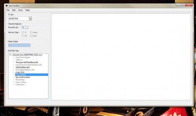

Leone512
jhorogh #30297 üzenetére
ok, közben letöltöttem én is de ugyanaz a probléma mint az előző verziónál,
csak annál a fájlnál hozza be a tv típust , amelyiket a tv-ről exportáltam, amit másik progival szerkesztettem (pl. channel list pc editor) annál áll le a program, hiába ugyanúgy .scm a kiterjesztés
ha eredeti tv által kimentett csatornalistát nyitok meg, akkor pár sor nem szürke, viszont az elérhető sorokra rákattintva nem hoz be semmit a jobboldali főablakba....nem tudom mi lehet a gond..... -
