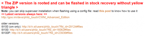

A legfrissebb philz kernel témában megkeveredtem kicsit.
Az általad korábban linkelt oldalon ez látható:Ha itt a legfrissebre kattintok, akkor EZ jön be, ami valami philz touch 6-os verzió számmal.
Ez mi akar lenni? Ezt is lehet használni nyugodtan? -

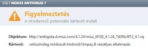

justaview
MIUI hivatalos oldalról letöltöttem a MIUI multi ROM-ot, amire a nod32 a következőt írta ki.
MI ez? És ez teljesen normális a nem originál android ROM-oknál? -

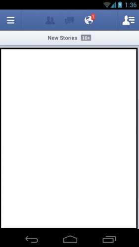

KOntee
Tudnátok nekem segíteni abban, hogy vajon miért lehet az hogy mikor feletelpítem a facebook app-ot és belépek még így néz ki:
És kis idő után már így néz ki mikor megnyitom:
És mikor már ilyen lett, ki dob néha olyan üzenettel, hogy lejárt session....
Valakinek nem volt hasonló esete, illetve nem tudjátok mitől lehet ez?
Most Cm 10.2 van fent dori kernellel de előtte neat volt fent azzal is ezt csinálta...
