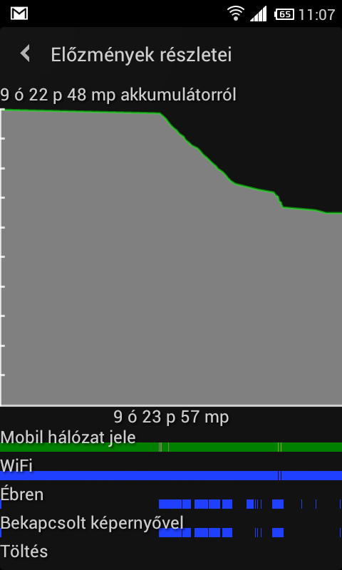

lq5-nél hogy kell képernyő mentést csinálni?brutál ez a rom 1nap 16ó 52p aku idö és 35% kijelző 5ó 35p ébrenlét,minden tökéletes,gyors és a böngésző hasít... -
rauley
Checkrom Revo 7 (LQ5 alapokon),2 óra 8 perc üzemidőből moyt vagyok 1 óra 45 perc kijelző időnél,70 % akksinál,1650-es akkuval,folyamatos wifi,és sync bekapcsolva mellette.
Ez eddig igencsak jó! -
