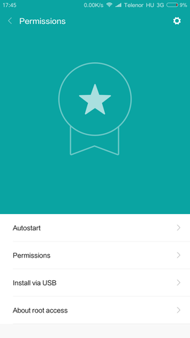

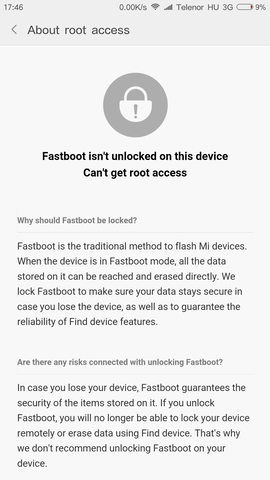

A hecc kedvéért meg akarom nézni, hogy hátha valami csoda folytán nyitott a bootloader - persze mitől lenne az, de hátha. De ezt se sikerül megnéznem, nem is értem a folyamatot.
Azt írod:
"d. Ellenőrizzük, hogy a PC látja-e a telefont a következő paranccsal: "fastboot devices".
e. Ha a parancsra érkező válasz a telefon azonosítója, akkor minden rendben.
f. Most a bootloader állapotát ellenőrizzük a következő paranccsal: "fastboot oem device-info".
Ha a "Device unlocked: false", akkor zárt, ha "Device unlocked: true", akkor nyitott a bootloader."
Hova írom be ezeket a parancsokat? Gondoltam, vagy a Windows parancssorba, de az csak kinevet, vagy a Flashing Toolban, de ott meg hova. (Amúgy a Flashing Tool, amikor Fastboot módban kapcsolódtam a gépre, Refresh-sel kiad egy azonosító számnak tűnő valamit, de ennél tovább persze nem jutok vele. Szóval az adrenalintól már beszűkült agyammal most még ezen is értetlenkedem, hogy hogy is nézzem meg, hogy a bootloader nyitva van-e?Köszi az eddigieket is, de most már nagyon le vagyok szedálva agyilag.
