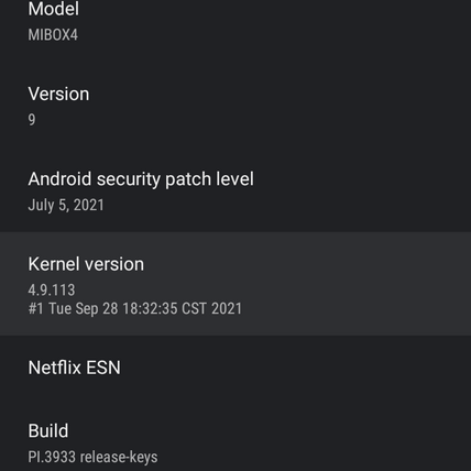

#9689 <Adamsky>
a videó alapján az update neve összecseng a kernel verzióva és user, mint kiadós változat, nem pedig fejlesztői debug (nincs root-olva) -
pch
<Adamsky> #9689 üzenetére
Screenshot sajna nem fog menni.
Most az android appokat frissíti.
Igen ilyen neve volt itt is.
Kernel 4.9.269-ab4467 (2023 jul 14)[ Módosította: Intruder2k5 ]

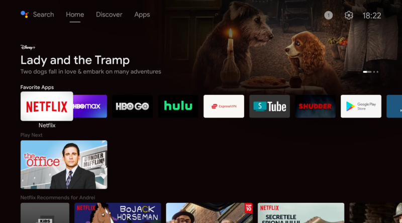

pinceajto #9667 üzenetére
Van az úgy, hogy frissítéseket nem egyszerre küldenek ki minden készülékre, hanem százalékban bizonyos arányban megy ki. Azt meg, hogy melyik kapja meg, talán sorozatszám alapján sorsolja valahogy a terítő rendszerük.
Ezt azért szokták, mert ha kiderül valami hiba, nem minden készülék rohad le egyszerre, hanem csak az az arányú, amire engedték már. Idővel, több hullámban minden készülék megkapja őket. Vagy régiónként más még.
Az egyiken még a hagyományosabb, bal oldali ikonos fajta van? A másikon meg a googletv felülethez hasonló (amit te tettél be képet)?
Van is ilyen reddites téma, hogy vpn-t használva átváltott a felület kinézete, mert különböző országokban más az alap google launcher kinézet [link]
Itt írnak olyat, hogy idővel magától is visszaállhat, de a "Android TV Home" app cache ürítése is befrissíti. De ez még 5 hónapos szál, lehet azóta más.
pinceajto
Teljesen azonos MDZ-22-AB.
Nagy erölködések. Sok Android Home App frissítést kipróbálgatva és régiót váltva sikerült egy frissebbet elérnem, de érdekes módon így sem ugyan azt.
Nem teljesen értem a logikájukat, hogy mikor engedélyezik az új felületet. Augusztus 23 is kapott egy UI update-t az app a Play Store szerint. Valamiért nálam nem akart aktiválódni. -

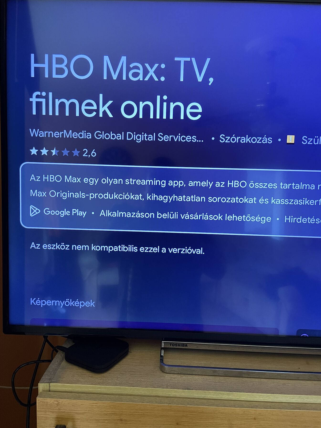

ferenck #9660 üzenetére
Megvan a megoldás. Köszönöm!
Tehát: a Google fiókot Angliában lett létrehozva. Hiába állítottam át a címet a telefonszámot magyarra miután haza költöztem, valami csak maradt benne. Csináltam egy új fiókot és láss csodát már a alap telepítésnél ott figyel az HBO Max logó. Mostmár minden meg. Köszönöm mindenkinek, aki segíteni próbált.
Steve1207
<Adamsky> #9662 üzenetére
Google acc dolgait nézném meg szintén, szerintem is ahhoz van köze, mert ha régióban nem elérhető akkor valószínűbb, hogy nem is listázza. Biztonsági korlátozás is simán lehet és mivel két boxon is ez a baj, gondolom ugyanaz az acc volt használva. Vagy a szolgáltató (amennyiben pl digi, az szokott érdekességeket, amikor azonos ip-t oszt ki több embernek), de inkább acc, mint eszköz vagy net.
fehér66
Vettem egy Xiaomi TV Box S 2gen-T.
A gondom az,hogy az HBO Max-ot telepítenék “Az eszköz nem kompatibilis ezzel a verzióval “ hiba üzenetet kapok. Frissítve lett az android ez sem oldotta meg a problémát.
Tud valaki segíteni?
Köszönöm! -
pinceajto
Érdekes dolgot tapasztaltam.
Két Mi Box-om van és az egyiken egy héttel ezelőtt felfrissült a kezelő felület, de a másikon nem.
Olvasgattam utána és elméletileg elég régóta elérhető az újabb felület. (Az újabb felületről csatoltam képet.)
Amit nem értek, hogy a másik Mi Box-on miért nem jelent meg (régióra gyanakszom) és esetleg hogyan tudom rá felrakni.Találkozott már valaki ezzel?
Minden ötletet örömmel veszek. -
