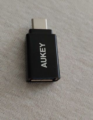

Fontos, hogy legyen egy USB-OTG-d ami Type-C-s

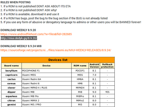

Minden szükséges anyag megtalálható itt a Xiaomi EU ROM Projekt alatt a MIUI ROM Releases fórumon.
Itt megtalálod a "Stable", és megtalálod a heti "Béta" ROM-kat is.Utóbbiból a 8.9.20 jelenleg a legutolsó. Ha belépve a 8.9.20-as topikban találod meg a linkeket a ROM-okhoz.
A kijelölt részre kattintva az adott heti ROM-ok találhatók.
Nekünk csak a készülékünkhöz tartozó ROM-ot kell letöltenünk (esetünkben sárgával jelölve).
Ez egy .zip fájl, amit nem kell kicsomagolni.
Vigyázni kell mert nem csak Mi8-hanem több Xiaomi készülékhez találunk itt ROM-ot, így ne más készülék ROM-ját töltsük le!A Xiaomi Mi8-as készülék kódneve: dipper.
Ez azért fontos, hogy a letöltéseknél (pl. TWRP kiválasztásánál, ROM kiválasztásnál) is ezt a kódnevű fájt kell letöltenünk.

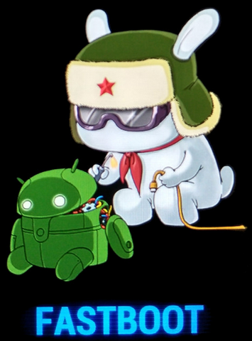

Ha letelt az előírt várakozási idő, akkor töltsd le innen az unlock tool-t > indítsd el a telót fastboot módban (kikapcsolt állapotban power + hangerő le gombok nyomva tartva a fastboot logo megjelenéséig) > telót csatlakoztasd kábellel PC-hez > futtasd unlock tool-t rendszergazdaként > add meg a kért adatokat és unlock

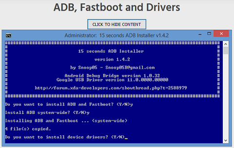

Innen töltsd le 15 seconds adb telepítő fájl 1.4.3-as verzióját, futtasd rendszergazdaként, üss minden kérdésre Y-t (mint Yes) és ENTER-t. Telepítés eredményeként létrejön egy adb mappa a C meghajtó gyökerében: C:\adb

Mivel mi USB-OTG-ről telepítünk, a letöltött ROM file-t (xiaomi.eu_multi_MI8_8.9.20_v10-9.zip) felmásoljuk egy üres Pendrive-ra, majd bedugjuk az USB-OTG-be.( telefonba még nem)Telepítés TWRP Recovery:
1. Csatlakoztasd a telót PC-hez, majd kapcsold ki és indítsd el fastboot módban (fastboot mode: kikapcsolt állapotban power + hangerő le gombok nyomva tartva a fastboot logo megjelenéséig)

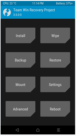

Majd a TWRP-ben Reboot, majd Recovery klikk.
Így újraindul a telefon, szintén TWRP Recovery-ben- Ha TWRP jelszót kér első indításkor, csak simán nyomj Cancel-t (data partíción lévő titkosítás miatt van, amit későbbi lépésben data partíció formázásával eltávolítunk)
- Ha TWRP recovery nem reagál érintésekre, akkor indítsd újra a telót TWRP recovery módban Power+Hangerő Fel gombok hosszan nyomva tartásával (ez TWRP recovery bug)
4. TWRP recovery-ben válaszd "Keep Read Only" vagy "Swipe to Allow modifications" (opcionális) majd > Wipe > Advanced Wipe > jelöld be: Dalvik/ART Cache, Cache, System, Data, Internal Storage és Swipe to Wipe (elhúzni a csúszkát jobbra)
5. TWRP recovery főmenü > Wipe > Format Data > írd be: yes (ez eltávolítja az encryption-t a data partícióról)
6. TWRP recovery főmenü > Reboot > Recovery
