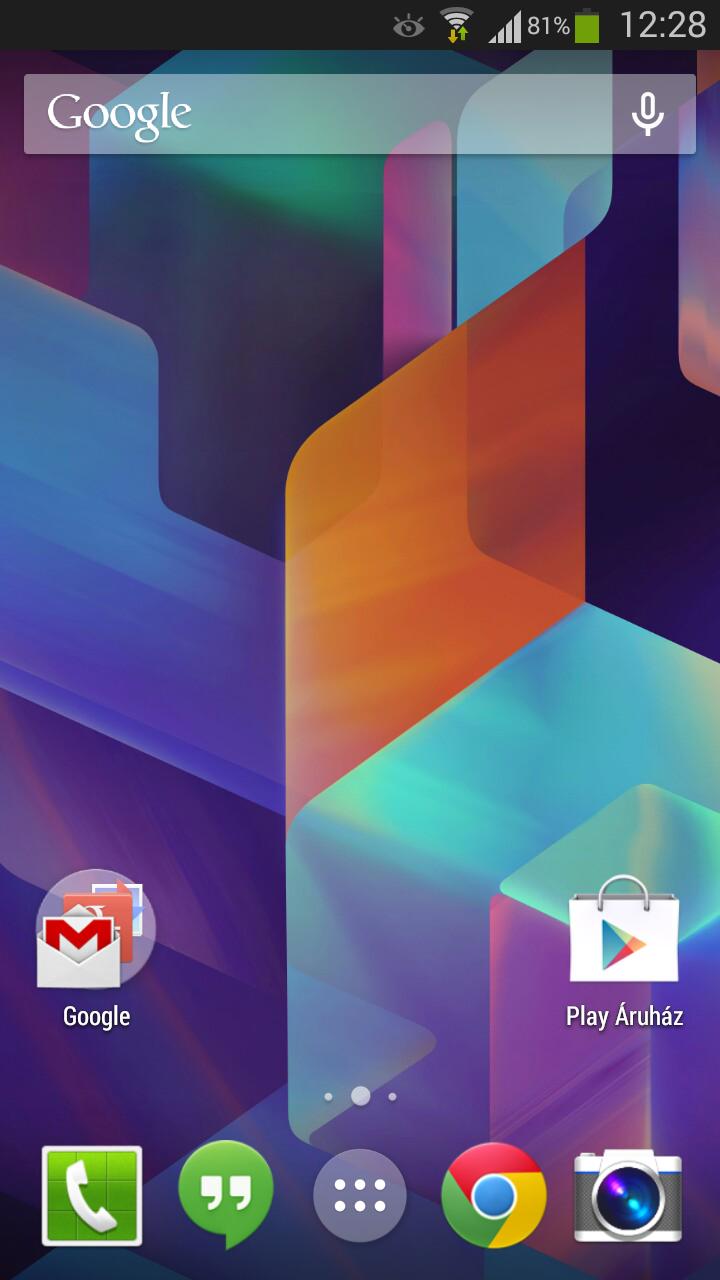

[P]laci
Grande Ale #86064 üzenetére
ez érdekes anomália... próbáld meg alkalmazáskezelőben "nullázni" a google launchert és kezd előről a használatát.
lehet csak egy bug.
egy próbát megér sztem.
btw, csak a launcher saját képeivel ilyen neked, vagy mindegyikkel amit hozzáadsz launcher alatt?
[P]laci
Grande Ale #86062 üzenetére
nekem nincs ilyen problémám vele...
próbáld meg úgy, hogy nem az asztalról állítod be a háttérképet, hanem a beállításokból (Beállítások -> Saját eszközök -> Kijelző -> Háttérkép).
[P]laci
Grande Ale #86058 üzenetére
én próbáltam, nekem tetszik még mindig! gyorsan fel is raktam tesóm Ace 2-jére is, mert azon csak 4.1.2 van és jobb ezzel a launcherrel neki.
meg ez jó hír az összes 4.1.2-n ragadt embernek, hisz lesz egy gyorsabb launchere a gyári helyett.
S3-on én maradok a Novánál, mert az a google változathoz ad pár extrát, ami nekem nagyon tetszik személy szerint. -

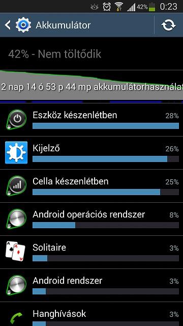

Dhampir
Hidd el, ez számomra sem meglepő, habár ez nem csoda, hiszen nem most használok először érintőkijelzős telefont.
Tuti ide vagy oda, nem akarok főzött romot használni, én a gyárival mindig elégedett voltam, nekem a TouchWiz launcher nagyon jól bejön.
Nekem fontosabb a jó készenléti idő, hogy bármikor elérhető maradhassak és én is elérhessek másokat.

Dhampir #86004 üzenetére
De pont ezek miatt amiket most felsoroltál nem meglepő a hosszú akku időd, még mindig a kijelző eszi a legjobban az akksit. Én csak arra akartam rámutatni hogy nincs semmi meglepő az akksi idődben. Ha főzött romot használnál akkor nem lenne ilyen hosszú akku időd az tuti.
Dhampir
Persze, a korábbi wifizések lezabálták a negyedét három óra leforgása alatt.
Ez a mostani érték rövid videózással, de sok napi telefonálással született. Mivel ez egy telefon, ezért telefonálásra többet használom, miközben élvezem vele az okostelefonos alkalmazások értesítési, szervezési funkcióit. :-)
