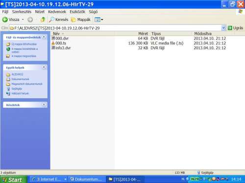

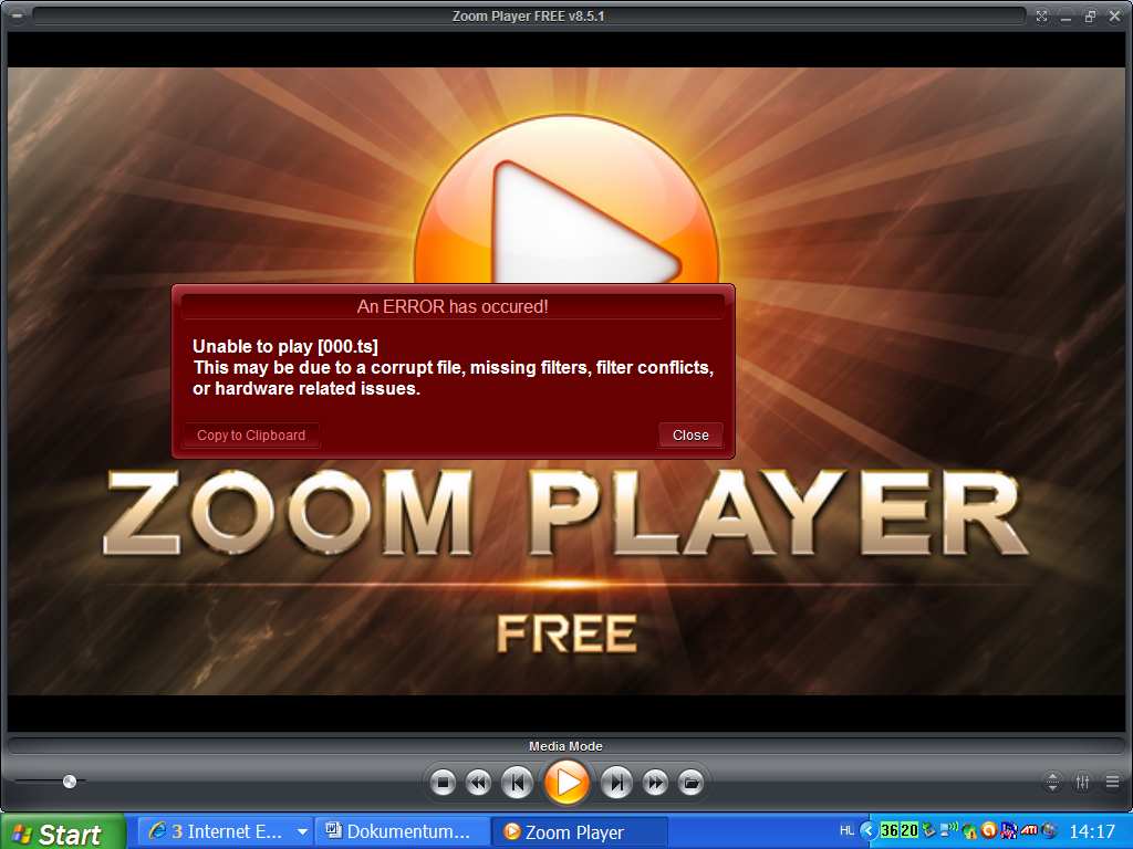

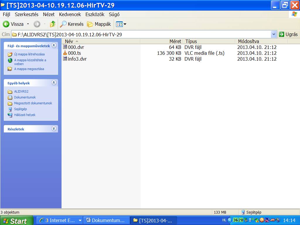

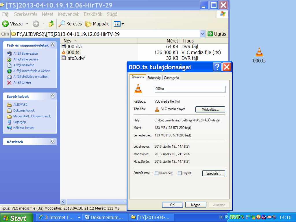

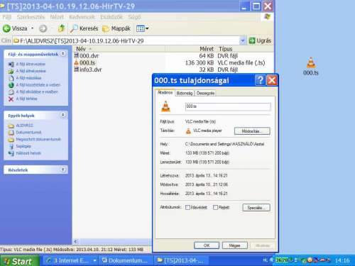

Sziasztok !
Segítséget kérek. Nem vagyok profi, csak egyszerű (l)user, ezért arra kérlek ne szakzsargonban válaszolj, hanem úgy, mintha ovis (bár lehet h azok jobban értenek hozzá) lennék. Most vettem egy WayteQ HD-95CX-t, amivel meg volnék elégedve, DE, sajna, az 500gb-os seagate vadi új usb-s laptop vinyóra felvett filmeket nem tudom a pc-n lejátszani, csak a stb-ről a tv-n keresztül lehet megnézni. Olvasgattam letöltöttem többféle st fájl konvertert, de egyik se tudta a felvett filmet konvertálni. azt olvastam, h vlc-vel ill.zoomplayerrel konvertálás nélkül is lejátszható, de egyik se játsza le, a vlc semmit nem csinál a másik meg amit kiír fotóban küldöm. Úgy túnik, hogy hiába 133mb-os -vagy más filmeknél 1-3 gb-os a film a konverterek, meg a lejátszók is úgy látják, mintha o bájtos lenne..
Mit kell csináljak, h a pc-men lejátszhassam a felvett filmeket?
Segítségtek előre is nagyon köszönöm, szép napot! -
