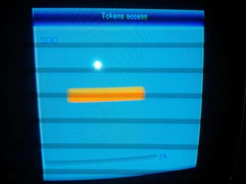

Sziasztok! Nekem is van egy ilyen és eddig minden jól működött, de kb 1 hónapja az usb része, valami oknál fogva nem működik. Próbáltam mindenféle pendriveal, usb hosszabbítóval, de semmi. Eleinte volt olyan, hogy felismerte, de volt, hogy nem. Ha fel is ismerte, akkor ha ki kapcsoltam, utána már nem ismerte fel. Szerintetek mi baj lehet? Csináltam egy teljes resetet is, de semmi.

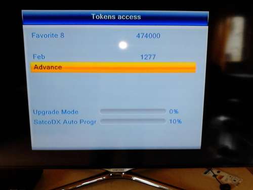

juhasz22
juhasz22
Szisztok
Elég nagy problémám adott egy Wayteq HD 95CX beltérivel mivel egyik nap kikapcsolás és teljes áramtalanitás utan (mindig minden este ki van húzva a konnektorból) bekapcsolási "boot" után OTA feliratot jelez és nem tudok mit kezdeni vele tudna valaki segíteni? -
