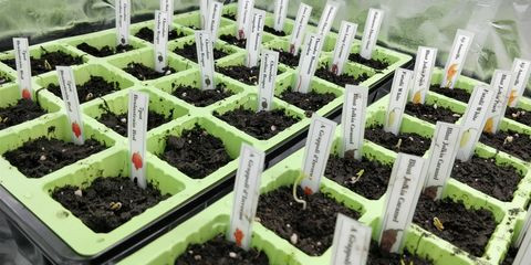

Három 6400K-s izzóval, egy korrekt méretű dobozzal vágok neki a szezonnak. 48 db kis előcsíráztatott palántakezdemény lett elültetve, meglátjuk mi sikerül az ötödik szezonban
(Fénymérő műszer szerint ~18K lux.)
Chocolate Carolina Reaper
Thunder Mountain Longhorn
Joes Long Cayenne
Boliwian Rainbow
Habanero Ebony Giant
A Grappoli d’inverno
Aji Amarillo
Bhut Jolokia Peach
Bhut Jolokia Caramel
7pot Brainstrain Red
Fatalii White
CGN 22835 Round -

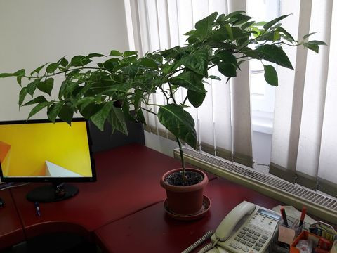

panel erkély teljesen jó, többek közt volt nálunk erkélyen 3 birds eye és ugyanennyi chocolate habanero, amiből mentettem be egy tövet az irodába telelni: szépen terem és hozza az új virágokat
kicsit vissza is vágtam már belőle, mert kezdett a fejemre nőni... (erkélyen pedig 5-6 tövet vágtam vissza teljesen és lefedtem befőttesüveggel... eddig bírják, remélem sikerül így kint átteleltetnem őket)

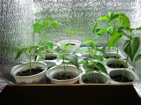

100 db 2 dl es manyag pohárba mennek egyből. 2 growbox, 2 philips 6500 k - s tornado, elosztó, időkapcsoló, Xiaomi Dafang ip kamera.
Melóból néha csekkolom majd, hogy mizu. A locsolást kéne még autómatizálni, és önellátó kis szoba kertem lenne.
