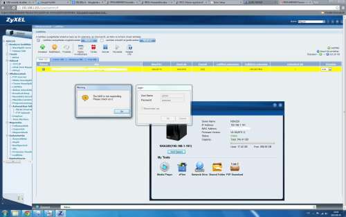

sp1564
Vásároltam ma NSA-320 NAS-t. Egy olyan hibába futottam bele amit mellékelten csatolt képen lehet a legjobban értelmezni. A Nashoz adott program egyszerűen nem látja a NAS-t, amint bármit is állítanák rajta. Míg ha a böngészőn keresztül lépek be akkor minden működik. A Lynksys router menüjében turkálva is hibátlanul látszik. Mégis mi lehet a hiba?
Válaszaitokat előre is köszönöm
