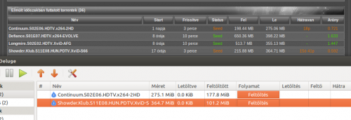

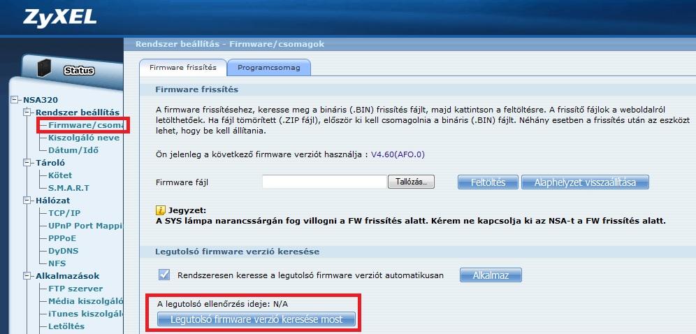

Tonyk
"Amugy valaki tudja mit tartalmaz a 4.60 a 4.51 hez képest?"
The Dropbox feature doesnt work with the new accounts of Dropbox.
IE10 compliance
Support Magnet link
The version of API used in Dropbox feature is migrated to version 1, due to old version doesn't work with the new accounts of Dropbox
Increase the number of processes from 5 to 10 which are shown to indicate the CPU usage.
Adjust the position of link of FW Upgrade/Package management page.
Upgrade Twonky to 7.0.13
Compress/Decompress support ZIP
Upgrade mdadm to support recovering RAID volume larger than 2TB
The package and online firmware management pages are merged.
Link Capture supports Magnet linkJoshi, kösz. A gombot még tudom hol van
. 4-én este kerestem utoljára ott, akkor még nem volt, ezért eszembe sem jutott ott keresni.
szerk: mano42 , neked is. Elég vicces, hogy a magyar oldalon meg az angol oldalon eltérő fw. van van hozzá.

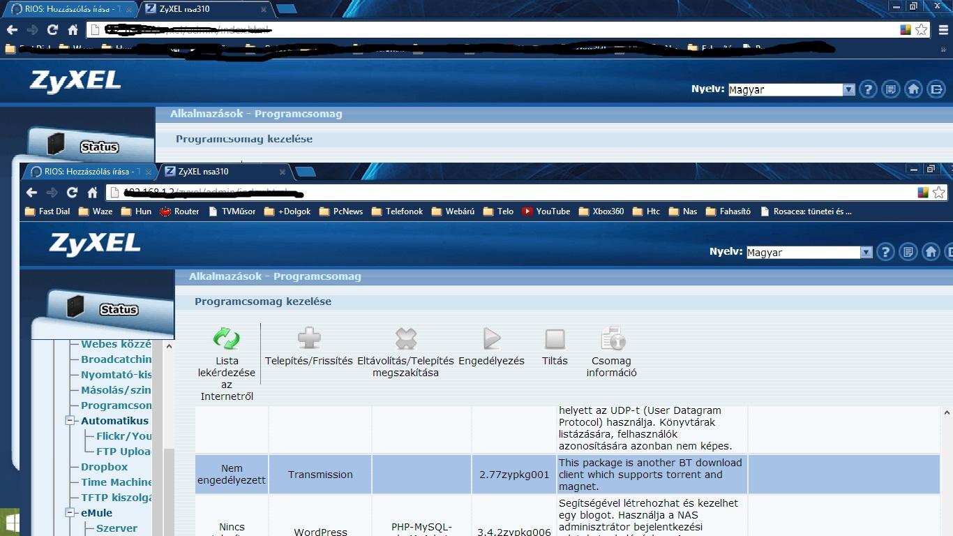

mano42
mobilizmo #3461 üzenetére
Átkerült a : Rendszer beállítások (az első menü) - firmware/csomagok, Programcsomag (második fül).
A 4.51ben is volt már transmission (külön letőlthető, csak máshol volt a "programok" menü). Tökéletesen működik a Transmission remote guival, windowsból, ubuntuból, androidról, egy dolog hányzik csak, nem tudom hol tudnám a hozzáférést jelszó védetté tenni. Az n65u router padawan firmwere is tartalmazza, ott viszont a ruter bejelentkező adatait használja a transmission levédésére is, ami jobban tetszett, mert így az ip/port páros ismeretével bárki hozzáférhet a transmissionhoz.

Tonyk
Igen, használható, és igen újra be kell állítani. Amit viszont csak klienssel tudsz megtenni vagy ssh-n keresztül a settings.json -ban kézzel.

R3plica70
Balinov #3427 üzenetére
Üdv
Nekem is NSA325 van és a 4.50 FW-n is megjelent a packagek között a TM.
Mivel nekem pendrive-on futott az ffp ezért NAS-t leállítottam, kihúztam a pendrive-ot NAS-t visszaindítottam majd feltelepítettem TM-et és most gyönyörűen fut. 2.77-es TM-et telepíti amúgy.A telepítés után mellette oda teszi az elérési linket ami a szokásos NASIP:9091, és GUI is megy vele ugyanúgy mint ffp-vel. Eddig 15 torrentet pakoltam bele vissza, tehát nincs a 10-es korlát benne mint gyári leöltőben. A GUI-ban az Options/Remote settings-ben át lehet állítani szerencsére a letöltés helyét is, mert alapból az admin/download/Transmission mappába dolgozik és ffp-s beállítás nekem máshova szólt. Részemről nem is kell már ffp, mivel én csak TM miatt tettem fel

spiky03 #3410 üzenetére
A napokban vettem észre (kb 1 hete). Volt olyan torrent (mert nem foglalkoztam vele), amivel 3 nap után 1x perc seedidő volt elszámolva, pedig a nas ment 3*24 órája.
Majd ha jó lesz, szóljatok és visszarakom a TM-et, addig marad a gyári.
Egyébként a net teli van a TM ezen bugjával/featurejével
Tonyk
Az az érdekes, hogy töröltem a fenébe a transmissiont és beizzítottam a gyári klienst. Azzal meg kapásból megy visszafelé semmi hiba órák óta.
